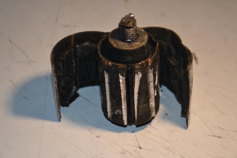

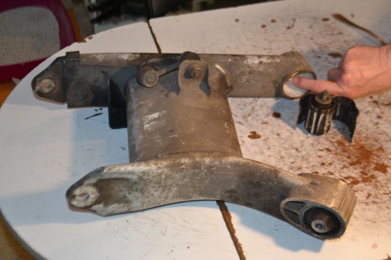

:coucou: Bonjour après avoir changé le train avant et les 4 pneus je me suis rendu à une grande enseigne pour une géo et le volant n'était pas droit , je leur ai demandé s'ils avaient régler le train arrière et ils m'ont répondu que la vis excentrique n°11(RealOEM.com) était bloquée donc pas de réglage train arrière :suspect: no good j'ai du couper la vis avec scie a métaux :deg: puis fusiller le silentbloc. Le problème est que je ne trouve pas la pièce car pas de n°sur ( RealOEM.com ) ,si vous avez une référence ,un site ,un tuto ,des astuces ou un outil pour le mettre en place merci de m'en faire part.

:main:mercie Gyropinpon je n'ai pas de soucie pour trouver la vis n°11 mes je n'ai pas la référence du silent bloc maintenu part cette vis 33321095102
Messages : 85885
Re:
il ne se vend pas séparément
et quand c'est le cas pour ce type de pièce, il y a en général une raison!
genre pièce sertie d'une certaine manière et plus possible de faire "pareil" après réparation!
Ce n'est pas une question de coût ou autre!
cette pièce n'existait jamais! (séparément)

:coucou: j'ai commandé la vis (le silent bloc par curiosité) ainsi qu'une partie oscillante droite 33326755472 d'occasion ,je vous tiens au courant a la réception des pièces. Merci pour vos réponses et si cela est possible pourriez vous me donnez votre avis sur la direction du premier poste ? :merci:
