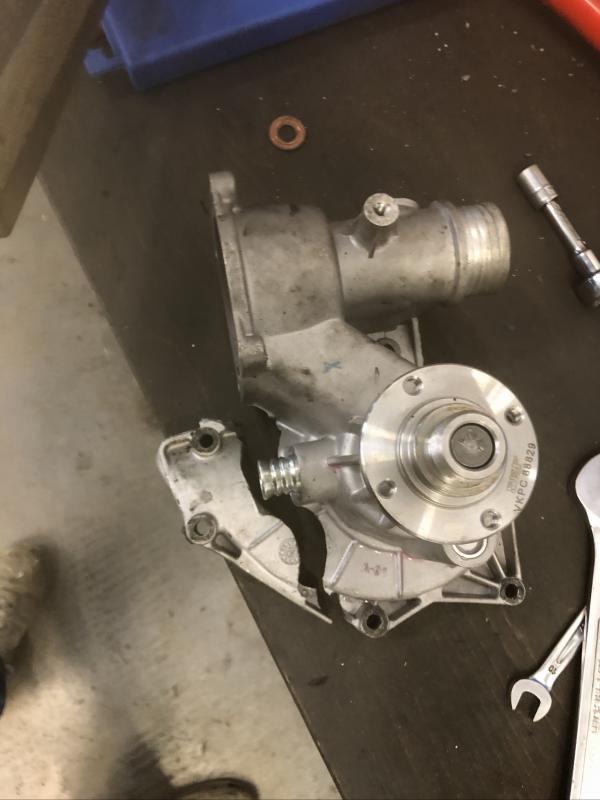

ImageOui certains elle a cassé en 2

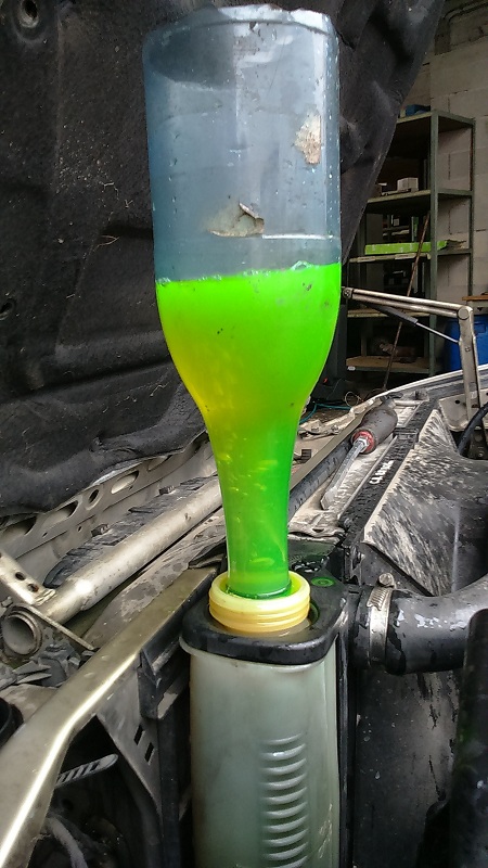

Pour la purge moteur froid remplissage avec le contact et chauffage à fond
Puis retrait de la vis de purge et remplissage du LDR
Impossible d’avoir un radiateur chaud complet et surpression sur durite en entrée radiateur

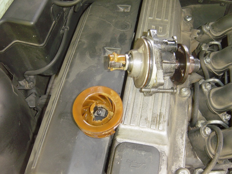

je pensais à ça , moi !!!!
qui est un classique de nos ppes à eau.
mais pour que le corps casse comme ça , il y a qu'un mauvais serrage pour péter à ce niveau .
Tu as fais un serrage en croix ???
quant au remplissage du circuit, moteur éteint, tu ouvres tes purgeurs si tu en as, tu remplis jusqu'un filet régulier sorte.
après perso , je fais comme ça:
je remplis au dessus du moteur , chauffage et ventilation à fond et je fais tourner .
ça me permets de voir les bulles remontées

Le pire c’est que la première pompe à eau s’est desserré en faite elle fuyait par le corp complet car les vis s’étaient desserré
Heureusement pas arraché donc du coup pour faire propre j’ai remis une nouvelle pompe à eau
J’ai fais ma purge niquel enclenchement du visco et du ventilateur
J’ai refait le niveau à froid
Du coup je fais dix kms et là
La pompe à eau cassé en deux
