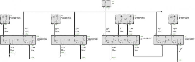

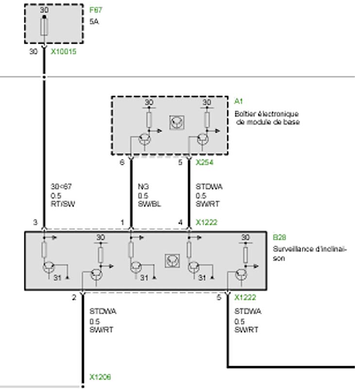

voici les schémas de branchements!
avec un multimètre contrôles chaque entrée!
à commencer par son alimentation fusible 67 de 5 ampères (difficile à lire sur le plan!)
pas de prob de démarrage? (quand elle se déclenche!)
