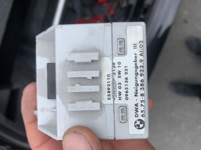

J’ai déconnecter mon capteur dans mon aile arrière droite, un boîtier et la fermeture sans que ça geule
Alarme fonctionne voyant et quand j’ouvre capot donc ça marche mais je n’ai plus d’anti soulèvement je pense
A moins que je trouve un boîtier

Oui effectivement le double appui ne marche pas vu que c’est sûrement ce boîtier en défaut
Bon là j’ai quand même là périmètrique qui fonctionne c’est déjà ça mais j’aimerais qu’elle soit en fonction total
J’essaie de mettre une photo du boîtier au cas où quelqu’un aurai ça qui traîne

Messages : 85885
re;
Janjan59 a écrit :...........
faut en faire la demande ici!
petites-annonces-recherche-de-pieces-detachees-f57.html
il y a beaucoup plus de chances d'être couronné de succès!
ta pièce
https://www.realoem.com/bmw/fr/partxref?q=8386932
capteur d'inclinaison.

Messages : 85885
et le capteur en lui même n'a jamais été démonté, puis mal repositionné au remontage!
certain?
sinon, tu peux essayer ceci: il y a l’embarras du choix!
par contre, pas certain qu'il fonctionne bien!
