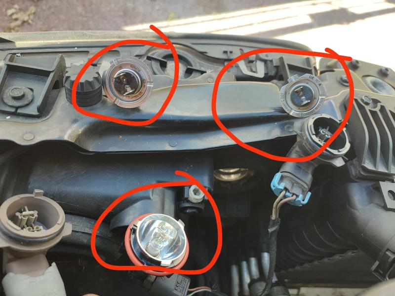

Bonjour j'aimerais savoir comment puis-je connaître facilement si je suis équipé de xénon d'origine ?
Je veux savoir exactement si j'en possède
Je doit m'acheter un module LCM et je ne veux pas me trompé .
Merci de tout cœur a vous les Bmiste :banane:
Messages : 11821
Sort une ampoule du feux avant, fait une photo et fait une photo du faisceau. Le lecteur VIN decoder est hs ce soir :clin:
C est écrit dessus comme le portsalu

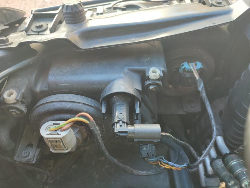

Fait une photo du bloc optique côté compartiment moteur
Sur les xénons tu as le ballast

Voilà j'ai fait des photos , ils m'ont l'air simple en tout cas celle de droite ces une h7 et a gauche il y a marquer gerlite et rien d'autre .Image
Messages : 11821
2 H7 et l'ampoule des yeux d'ange/feux de position, pas de xenon.

Loffense a écrit :2 H7 et l'ampoule des yeux d'ange/feux de position, pas de xenon.
Merci beaucoup ami !!! Question répondu et résolu alors ! Maintenant faut que je cherche le module lcm :jap: merci !
