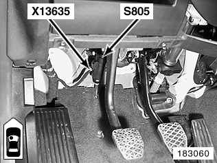

Salut avez vous une réponse pour ce que je cherche? Moi j'ai un M47 e46 je veux ajouter cruise contrôle et j'ai suivi un tuto de montage de faisceau (acheté sur Amazon) ainsi que du volant, tout est fait, j ai l éclairage sur le volant, boutons pour l'autoradio fonctionnel, maintenant j'ai le problème du capteur d'embrayage, le cruise control va pas a cause du capteur absent sur l'émetteur, ma question, on le pose et branche ou? Ça reste assez flou, j ai vu certain qui dise qui ont ajouter et ça va niquel mais comment faire pour ajouter? Lol Si vous savais me donner des explications et même mieux quelque photos sur un petit tuto, vous me sauverai la vie :D
PS: les personnes sur les autre forum qui ont un M47N ça va direct car c'est d'origine sur le véhicule l'émetteur, mais moi non....

Contacteur d'embrayage DDE 5.0
Pour l'enregistrement de la manœuvre d'embrayage, un contacteur est posé sur la pédale d'embrayage des voitures à boîte de vitesses mécanique.
Fonctionnement
Le contacteur d'embrayage commute vers la masse, la plausibilité du signal avec la vitesse de déplacement est vérifiée.
Le tableau suivant montre comment se comporte le signal :
Le contacteur d'embrayage est
Embrayage actionné
ouvert
Embrayage non manoeuvré
fermé
Traitement des défauts
Quand les signaux ne sont pas plausibles, les défauts XXXXXXXXXXXXXXXX ”Signal contacteur d'embrayage” sont mémorisés. En conséquence, le régulateur de vitesse est désactivé.
S805, X13635
S805 Module, contacteur d'embrayage
X13635 Connecteur de composant (4 broches, noir), Module, contacteur d'embrayage
