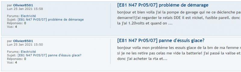

Un petit soucie avec la charte en lien dans ta présentation:
post392980.html#p392980
car:
Je suppose que le probleme de démarrage est prioritaire et je ferme l'autre ou tu voie ca comment?
Pour l'instant je bloque l'autre...
