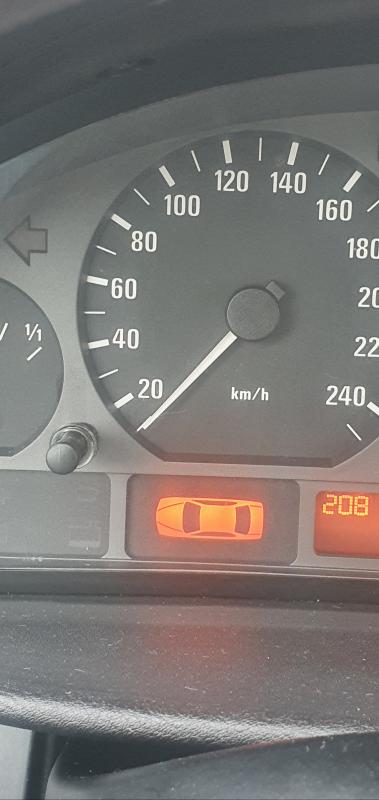

Bonjour à tous,si vous vous en rappellez j'avais un souci de puissance et de ralenti sur ma 316i e46 phase 2 de 2002 115h n42b18a, ducoup après le changement des soupapes échappement du joint de culasse et de la distribution, tout filtre et vidange, tout est rentré dans l'ordre :nickel: mais j'avais oublié un voyant et je ne trouve pas sa signification Image
Savez vous se qu il signifie ?

c'est le "check control"...
Normalement, quand il s'allume, il y a autre chose pour te signifier une ou plusieurs portes ouvertes ou le coffre ou encore un problème de feux comme ceci :
Vérifie déjà que tous tes feux marchent et que toutes les portes et le coffre soient fermé.
Sur certain modèles, mais je crois que les séries 3 ne sont pas concernées, il signale aussi le lave-glace.

Je vais faire le tour des ampoules, mais pas de voyant ampoules allumé, ni de portière car pas de barrette rouge, la centralisation fonctionne bien,y a t il un capteur d ouverture au niveau du capot ?

Toutes les ampoules fonctionnent, les portes et coffre bien fermé centralisation fonctionne ferme et s ouvre, mise a zero de l indicateur de maintenance, avec tout se que j'ai fait dessus je peux le faire, mais ce voyants est il en refus pour le contrôle technique ?

Bon ducoup, j'ai branché mon pc delphi dessus car lui aussi était en rade mais remis a jour, et là il me dit quoi veilleuse avant droite , mince je n avait pas vu la petite ampoule, ducoup le voyant est enlevé,
