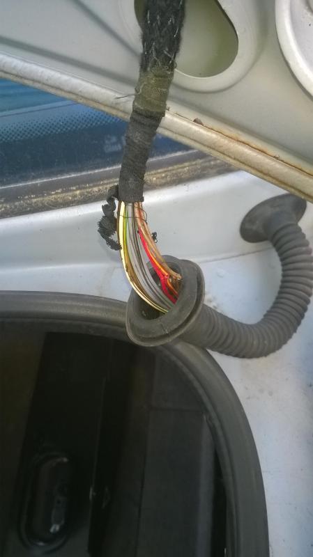

- Messages : 11821
Oui et non, les diag c'est pas pour les inscrit forum mais pour les membres... par contre commence par vérifié les basique:
Est ce que la deuxieme télécommande fonctionne?
La télécommande ne fonction ni en ouverture ni en fermeture?
As tu vérifié le faisceaux de passage de coffre (dans ton cas il peut parasité le réseau:
Si t'as des fils cassées faudra refaire comme ceci:
