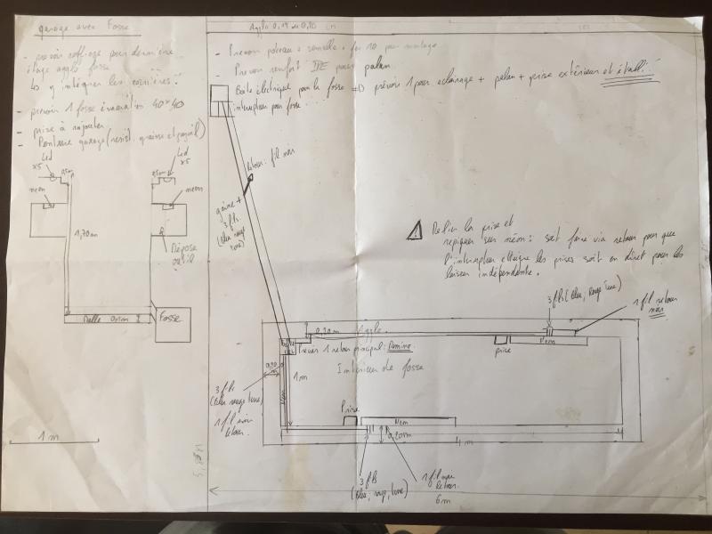

Avec le confinement mis en place, j ai profité de ce temps libre pour defoncé ma terrasse et la transformer en fosse mecanique. Tout est fait à la pelle, après tout, c est pas comme si on était pressé par le temps.
Voilà comment je l ai pensé, et l avancement. Je sais pas si tout sera compréhensible, mais bon, vous me donnerez vos avis et tuyau si vous en avez
Plan de fosse, mais qui a quelque peu changé:

bonne idée mais j'imagine qu'il doit pleuvoir de temps en temps là-bas ?.. T'as prévu de couvrir la terrasse, juste la fosse ou rien du tout ?
Et si je peux me permettre, 1 mètre de large, tu seras vite à l'étroit, pour info, une mini (Austin de 1959) a un empattement d'1m25

Oui, la fosse sera couverte et il y aura un toit.

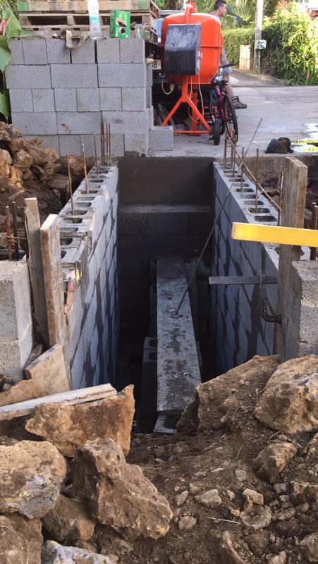

Je poste quelques photos, ça fait déjà 2 semaine que je suis dessus:
Le terrain a l origine, une fois la terrasse enlevé:
La fosse allant être au même niveau que l emplacement de stationnement, il me faut consolider et délimiter l espace compléter terrasse et fosse:
On remarque que sur les photos, je n ai pas encore couler la dalle de la fosse. Je compte creuser encore 50cm, pour y faire un système de filtration. Et mettrai au fond un caillebotis en fer plutôt qu une dalle béton pour faciliter l évacuation d eau en temps de forte pluie. Les caillebotis reposeront sur la semelle de chaque côté.
Je n ai pas forcément tout mis, mais si des questionnements ou besoin d aide si vous faites la vôtre, n'hésitez Pas, ça sera avec plaisir que je vous aiderai. Calcul du matériel, quantité de sable et ciment, les mélanges.
Faut creuser maintenant: ( tout à la pelle bien sur)
Couler une belle semelle pour accueillir le mur!! Très important, c est la base d une fosse ou l on est en sécurité:
Ensuite on monte la pierre:
Une fois la pierre monté(il ne faut pas oublié de remplir derrière les agglo au fur et à mesure qu on monte la pierre, qu il n y ai pas d espace vide), on met le terrain à niveau pour accueillir la dalle
Ensuite je m occupe du cadre qui permettra de fermer la fosse, je le soude directement sur le chaînage pour qu i soit bien robuste. Il sera 1cm plus haut que la dalle pour avoir une légère pente pour éviter que l eau ne coule dedans. J’en ai profité pour passer le courant pour pouvoir fixer 3 néons ainsi que 2 prises.
Je peux ajouter des photos de toutes les étapes si nécessaire, et si besoin donner les infos matériel, ou comment le calculer etc....

Hello, suite des travaux:
Ça c est beau
Ça c est le puisard, pour évacuer l eau. Sous la petite partie béton, y’a 1 tuyau avec des trouvaussi pour laisser couler l eau. La j ai mis 50cm de cailloux propre pour filtre et laisser couler l eau. Le bout tout devant la fosse je le renforce au cas où j aurai besoin d’une partie plus robuste pour soulager la boîte.
J ai déjà pu faire redémarrer la tds
Me manque les madriers que j ai reçu aujourd hui!
La suite des travaux c est couverture IPE pour y mettre un palan mobile.
Mais avant, faudra finir le jardin et la terrasse en cours:
La bise les potos
Ça c est beau
La bise les potos
