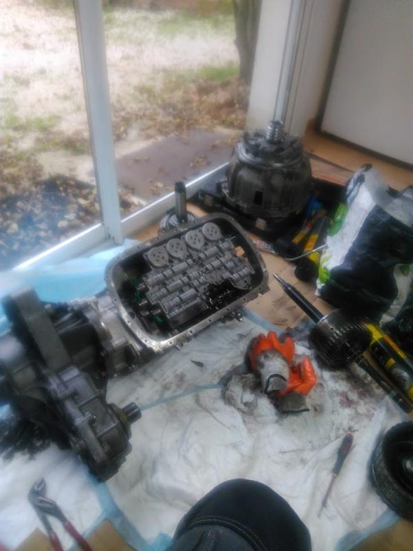

Bonjour !
Alors, comment dire -_-", j'ai bien remplacé tous les joints dans la boite et j'en ai profité pour faire un gros nettoyage et vérification des disques.
Le nouveau convertisseur de couple ne fonctionne pas x) donc j'ai réinstallé l'ancien.
J'ai toujours la même fuite.. :gr:

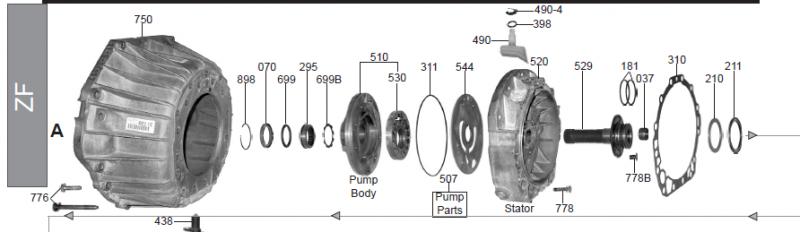

Messages : 11821
Si tu as bien changer les joint 1 et 3 de cette planche:
https://www.realoem.com/bmw/fr/showpart ... Id=24_0997
Et que sa fuie encore, c'est qu'en remplaçant le convertisseur t'as abimé le joint à fortiori
:oui: c est le seul endroit ou l huile passe dans la cloche de boite
c est hyper précis le montage du convertisseur
monté le convertisseur sur la boite et replacer la boite avec precaution ..ça doit rentrer sans forcer ..sans secouer en accolant la boite
tu as forcement des traces d huile a l interieur de la cloche qui partent de la base du joint
ou alors ton convertisseur tourne pas rond
Messages : 11821
Voir tourelle au pire l'axe de pompe qui est tordue (axe 529) ou la bague de courronne d'embrayage B (bague 37)
Au pire si tu démonte regarde si il y a du jeu en touchant a la main
