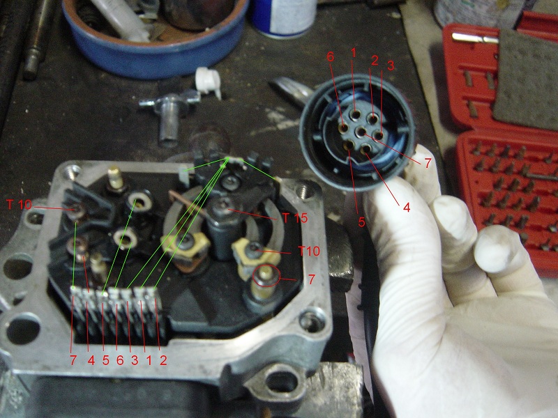

Bonsoir, tout le monde.
Bon j'ai démonté l'actuateur (enfin), il est très propre, voir mème nkl rien a voir avec les photos que j'ai pu voir sur le net.
smeldeplomb la mesure de la résistance c'est pas entre 5 et 6 ?
Dernière chose et démontant j'ai cassé le petit bras articulé... Quelqu'un sait ou je peux en acheter un autre, ou si quelqu'un a des pièces détaché d'actuateur ? Bref je suis dans le caca
merci pour votre aide.
PIERRE74
- Messages : 7
- Inscription : mer. 22 avr. 2020 12:54
- Niveau Technique Automobile : JE ME DEBROUILLE
- VIN 1 : ER93781
- Véhicule 1 : E36 M51 Pr11/97 saloon Tr:Manual TrM:S5D-260Z
- Localisation : HAUTE-SAVOIE
le doigt que tu as cassé ne se vend pas au détail ! En outre pour m'être renseigné il y a déjà un ans il n'est plus possible d'acheter seul un actuateur en échange standards en centre Bosch.Il te proposerons la pompe complète.En revanche sur le net et sur le site bien connu il est encore possible de trouver un actuateur d'occasion (50 euros en moyenne). J'avais des symptômes très proches du tien présent par temps froid et jamais ou très peu à chaud.Le remplacement de l'actuateur avait solutionné mon problème ainsi que les coupures au passage des vitesses.

limo29
- Messages : 7
- Inscription : mar. 23 juil. 2019 14:07
- Niveau Technique Automobile : debutant
- VIN 1 : ER94991
- Véhicule 1 : E36 M51 Pr02/98 saloon Tr:Manual TrM:Unknown
- Localisation : Bretagne
Bonjour tout le monde.
J'ai trouvé un actuateur qui était sur une 525 tds, il est pas tout à fait identique au niveau de la petite boule qui s'insérer dans la pompe à injection es que cela est dérangeant ? En tout cas j'ai réussi à le monter, mais elle ne démarre pas.
Quelqu'un a déjà rencontré ce problème. Peut être une purge à faire ou quelque chose dans le genre.
Merci de votre réponse.
PIERRE74
- Messages : 7
- VIN 1 : ER93781
Salut, pour la boule ca ne devrait pas pauser problème du moment ou tu peux l'insérer dans le trou prévu à cet effet. En revanche il existe plusieurs actuateurs non compatible entre eux. IL faut tenir compte des trois premières lettres pour un M51 de 1998 tu dois avoir HDK suivis de trois numéro (197) pour toi ? donc si tu as un autre numéro ce la ne fonctionne pas. Le plus important pour être sur de ne pas se tromper est d'identifier les numéros inscrits sur la broche noir BOSCH...... s'ils sont identiques avec celui d'origine c'est tout bon. Dans le cas contraire risque de cramer ton faisceaux et calculateur!!
