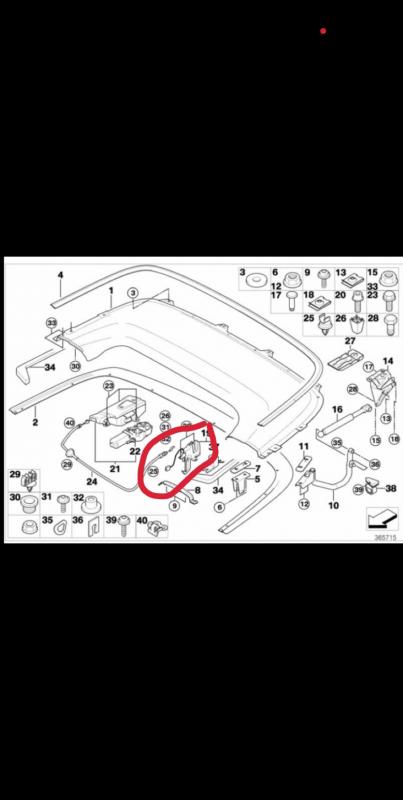

Je viens donc vous soumettre un probleme que je rencontre au niveau de la capote de ma E46 320 Ci.
A l'ouverture, apres environ 2-3 cm celle-ci bloquait avec le temoin d'ouverture rouge fixe.
Apres recherche je me suis appercu qu'un des cables de moteur de capote m'avait laché.
Aussitot commandé, je me lance dans son montage. Celui-ci prend son depart au niveau du moteur de capote sous la banquette arriere, puis longe l'assise sous la moquette pour aller se loger dans la porte.
De la il est censé traverser l'aile arriere pour venir ateindre un clapet. Et c'est a ce moment que je bloque. Je ne trouve pas le chemin pour acceder au clapet et finaliser le cheminement du cable.
Je vous met le schema des deux pieces que je souhaite liés issu de realoem.
Si au passage l'un d'entre vous pourrait me confirmer le role du clapet en question ce serait super.
