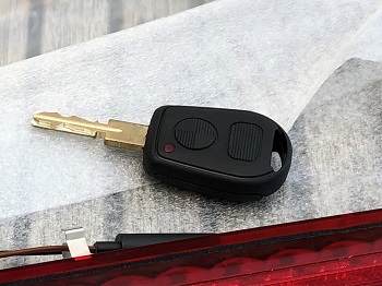

il y a quelques mois j'ai acheté une nouvelle clé chez BMW pour remplacer mon ancienne car les boutons étaient très fatigués.
J'ai tenté une bonne trentaine de fois de l'initialiser avec le tuto suivant :
https://www.darkgyver.fr/reparation-BMW ... 2-gen.html
Sans succès :/
A savoir :
Ma E34 est de 10/95, faisant partie des dernières E34.
Mon ancienne télécommande fonctionne très bien et donc le récepteur du rétro central aussi.
Que le neiman de direction a été remplacé chez BMW il y a 1 an suite à un rappel constructeur (je ne pense pas qu'il y ait une incidence mais je préfère préciser).
Il y a une alarme META-System en parfait état de fonctionnement et dont je me sers quand je suis garé en ville. Actuellement désactivée.
Je fais appelle à vos connaissances même si pourtant l'initialisation de clés me paraît assez simple mais je suis à court d'idées ^^
Merci de votre lecture.

Bon du coup ça peut peut-être m'aider je fais un résumé de ce que je fais précisément :
- Avec l'ancienne clé j'ouvre la voiture (télécommande, pas à la serrure)
- J'attends une quinzaine de minutes voire beaucoup plus pour que la sécurité s'en aille.
- Pendant ce temps je laisse décharger ma nouvelle clé en retirant les piles (ne surtout pas appuyer sur un des boutons)
- Une fois tout cela réalisé, je remet les piles
- Je monte dans la voiture, ferme la porte (vitres fermées), je tourne la nouvelle clé en position 1 (radio) max 5 sec
- Je retire la clé du neiman
- Je fais la manœuvre, j’appuie 3 fois sur le bouton du haut en maintenant le bouton du bas
- Je relâche le bouton du bas, la clé se met à clignoter comme prévu
- Pendant ce temps j'approche un max la clé du récepteur dans le rétro central
Et c'est là où rien ne se passe :
- J'appuie sur un bouton quelconque et normalement la voiture se ferme puis s'ouvre pour signaler que l'initialisation a été réalisée avec succès, sauf que moi j'appuie sur un bouton et rien.
Dites-moi si je me trompe dans la réalisation des étapes s'il vous plaît !

Tout juste revenu de chez BMW, ils ont essayés la même manip, en gros celle qu'ils ont, mais rien à faire ça ne marche toujours pas.
On m'a dit que ça pourrait venir du fait qu'il y ait trop de clés initialisées pour ma voiture, que le boitier qui gère ça ne peut en accepter une autre car plus de place.. Le mieux serait d'aller voir une concession agrée BMW Classic mais ça fait un peu loin et je ne vois pas ce qu'ils peuvent faire de +.
