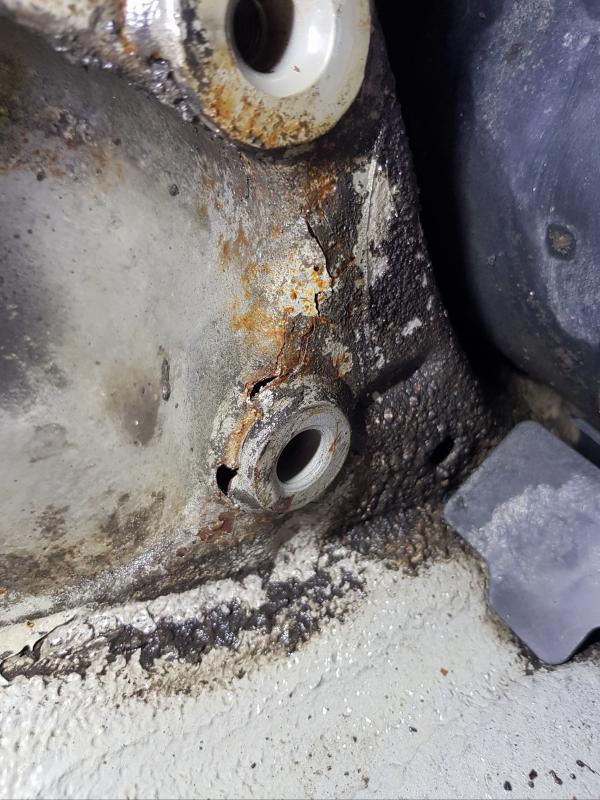

La suite est simple démontage, nettoyage et devis. Je suis donc à l’étape du remontage et malheureusement encore une fois, je me rend compte qu'un point d'ancrage du bras oscillant au niveau du châssis à vrillé, sans doute lors du choc contre le trottoir. J'ai donc besoin d'aide et de conseils de pro pour réparer au mieux cela.

J'ai regardé tes photos, et surtout celle ci!
et je me dis que ce n'est pas le choc à lui seul qui est en cause!
c'est que ce longeron est complètement bouffé par la rouille!
du coup, la réparation est très difficile pour un particulier! je dirais même impossible à faire "bien"!
en fait, pour le faire "bien", il faut
tout démonter ! pont arrière avec train arrière, réservoir, puis probablement vériner (à confirmer!) puis désouder le longeron complet ou en partiel, puis le re-souder sur un marbre pourl e mettre en bonne position...
pièce 8 si j'interprète bien!
https://www.realoem.com/bmw/fr/showpart ... Id=41_0943
pour l'avoir fait sur un marbre.... je peux te dire que ce n'est pas une mince affaire!
déjà faudrait voir si les jours des portes arrières correspond ou a bougé...
@+ DarkGyver

Merci de ta réponse, tu m'inquiète un sacré coup là, ce que je peu te dire c'est que effectivement après le choque ma porte arrière gauche à décaler sur le bas. J'ai parler de mon problème à un carrossier il m'a dit faut décaper et voir en dessous comment c'est. Je ne vais pas avoir d'autre choix que de faire ça. Ma réponse est la suivant, est ce que je peu l'amener chez le carrossier par la route ou un dépanneur et indispensable ?
Messages : 85885
RE;
Il est vrai que la photo peut être trompeuse! elle n'est peut être pas aussi bouffée par la rouille....
mais dans tous les cas, il faudra au moins décaper et vériner sur un marbre et resouder les points d'ancrage déchirés si tu veux qu'elle roule droit sans bouffer les pneus....
fais faire un devis avant de te la lancer dans la réparation elle même!
suivant les cas, cela peut être trop cher.... :pamafau:
