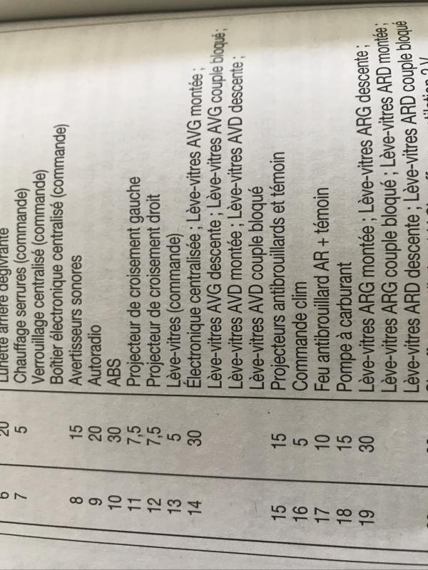

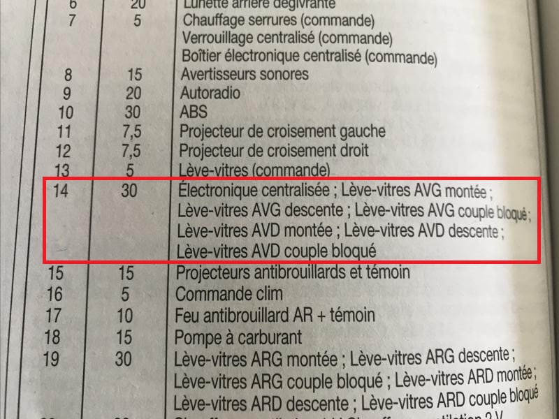

Messages : 23773
Il protège quoi se fusible 14 ???

Fusible 14 / 30 ampères
Messages : 23773
Il faut que tu contrôles l'alimentation (fil) de la monté sur ton lève vitre AVG , voir si il est pas à la masse, ce qui ferai claquer le fusible ( dénudé ou autre )

« Électronique centralisée » ça veut dire quoi ?
platine de commande dans la porte conducteur
demonte cette platine debranche la et remet un fusible pour voir si il crame
si il ne crame pas regarde le cablage de la prise
il y a souvent de l oxidation car elle est exposée aux infiltration d eau quand tu roule fenetre entre ouverte sous la pluie
