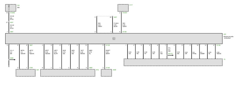

je pense que pour que ta télécommande à distance fonctionne bien, tu vas devoir modifier le codage de ta ZKE
car ceci:
Pour revenir au X5, quand je mets la clé dans la serrure conducteur, un coup vers la gauche la porte conducteur s'ouvre, un deuxièmes coups ouvre toutes les portes.
Les portes se verrouillent bien après quelques mètres parcourus.
se code avec les options de ZKE
il faudra qu'elle s'ouvre dès le premier coup partout, et probablement qu'elle ne se ferme plus toute seule (moins sûr!)
car en l'état actuel, ta télécommande n'ouvrira qu'une porte.... celle du conducteur
en dehors de cela, il faudra accéder au module de porte conducteur
On ne peut pas brancher la télécommande directement à ce type de ZKE contrairement aux E36 par exemple!
A23 Module de porte conducteur
Répertoire des connecteurs

Affectation des broches du connecteur X887
Broche Type Désignation / Type de signal Branchement /
Indications pour la mesure
1 E Borne 30 Fusible F20
2 M Masse de boîtier électronique Connecteur de masse
3 disponible
4 A Signal de fermeture de moteur de lève-glace Moteur de lève-glace de porte du conducteur
5 A Signal d'ouverture de moteur de lève-glace Moteur de lève-glace de porte du conducteur
Affectation des broches du connecteur X1128
1 A Réglage des rétroviseurs Rétroviseur extérieur côté conducteur
2 A Signal de positionnement de moteur de rabattement de rétroviseur extérieur Rétroviseur extérieur côté conducteur
3 A Rabattement rétroviseurs Rétroviseur extérieur côté conducteur
4 A Signal de rétroviseur désenclenché Rétroviseur extérieur côté conducteur
5 A Signal de positionnement de moteur de rabattement de rétroviseur extérieur Rétroviseur extérieur côté conducteur
6 A Alimentation Chauffage de rétroviseur Rétroviseur extérieur côté conducteur
7 M Masse de potentiomètre ajustable pour chauffage de rétroviseurs Rétroviseur extérieur côté conducteur
8 M Mise à la masse de microcontacteur Rétroviseur extérieur côté conducteur
9 E Réglage des rétroviseurs Rétroviseur extérieur côté conducteur
10 A Rabattement rétroviseurs Rétroviseur extérieur côté conducteur
11 A Réglage des rétroviseurs Rétroviseur extérieur côté conducteur
12 M Masse Rabattement rétroviseurs Rétroviseur extérieur côté conducteur
Affectation des broches du connecteur X1129
1 E/A Ligne de transmission de signaux de bus P Connecteur de bus P
2 E Eclairage Eclairage de commande d'ouverture intérieure de porte avant
A priori, si cela doit fonctionner, il faudra au moins agir sur eux!
3 A Signal de moteur pour décondamnation Moteur de verrouillage centralisé, porte conducteur
4 A Signal de moteur, condamnation Moteur de verrouillage centralisé, porte conducteur
5 disponible
6 A Servo ZV, condamnation Moteur de verrouillage centralisé, porte conducteur
7 A Servo ZV, enclenchement d'antivol centralisé Moteur de verrouillage centralisé, porte conducteur
8 A Eclairage Eclairage de commande d'ouverture intérieure de porte avant
9 E Signal de protection antipincement Interrupteur de protection antipincement côté conducteur
10 disponible
peut être aussi sur lui pour le double verrouillage!
11 E Signal de contact de porte du conducteur Moteur de verrouillage centralisé, porte conducteur
12 A Servo ZV, décondamnation Moteur de verrouillage centralisé, porte conducteur
13 disponible
14 disponible
15 disponible
16 disponible
17 disponible
18 disponible

en fait il te suffira de faire un "croisement" entre les infos au dessus, et ceci:
https://www.darkgyver.fr/reparation-BMW ... c-zke.html
à partir de là!
4.4 Généralités concernant le branchement des commandes à distance.
ce qui est important dans ton cas!
c'est le +12v Constant
la masse
l'accès au module de porte (faire passer les fils de commande allant du module télécommande au module de porte!)
et l’installation des fils de commande ouverture et fermeture aux pins 3 et 4 prise X 1129
:attention: attention! contrairement aux E36, la commande doit être une sortie par mise à la masse du fil de commande de module
ceci dépend de la manière de laquelle tu branches le module de télécommande!
NB:
juste pour essai et pour confirmer le branchement!
tu peux fixer un fil à une masse certaine (d'un côté), et faire un bref contact (de l'ordre de 0.5 seconde!) avec l'autre bout du fil,
sur soit le pin 3 prise X1129, soit le pin 4
normalement, la centralisation ferme et/ouvre ouvre....
