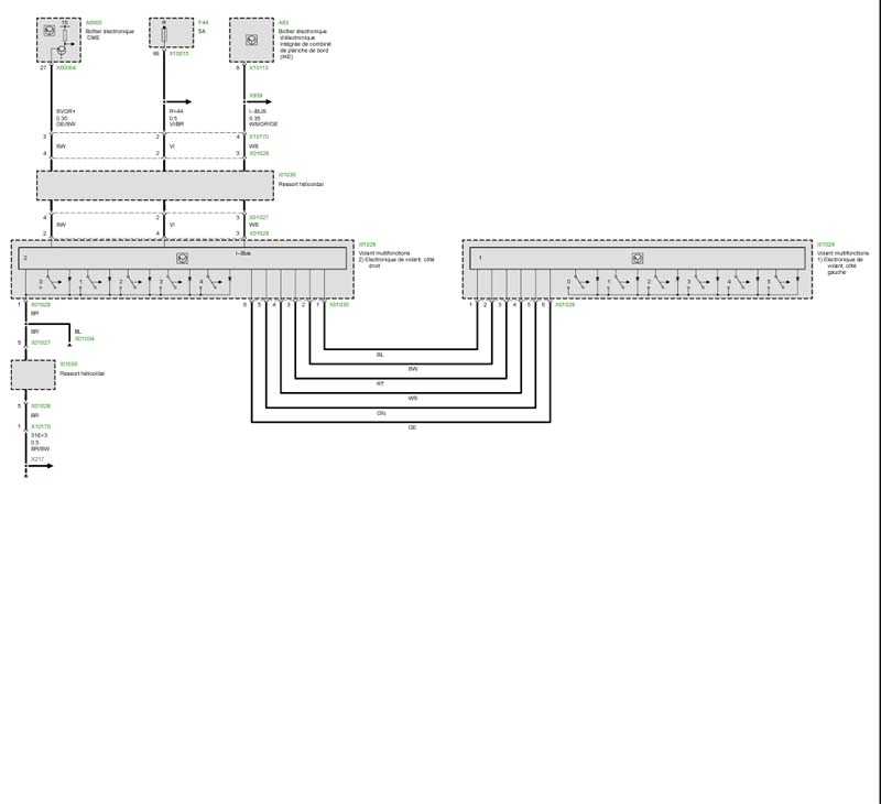

Bonjour a tous,
Je vais profiter un peu de ce confinement pour enfin avoir un regulateur de vitesse :idee:
d'origine je n'avait pas le multifonction, j'ai par la suite acheté un volant de m5, 3 branches, petit diamètre et 10 boutons (même années et tout deux sans bagues tournante).
Lors du montage j'ai été étonné de voir que sur mon moyeu j’avais déjà une fiche pour y branché le multifonction, chouette ! mais sa ne fonctionne quand même pas.
j'ai regarder un peu de partout mais rien de bien concret, on parle d'un faisceau chez bmw mais on ne le vois nul part ...
il y a un sujet bien entamé sur le forum mais sans suite ...
je possède également une 525tds pour pièces avec le régulateur et le bouton dans l'insert en bois sous le comodo d'anti brouillard
si quelqu'un a des pistes je suis preneur,
un grand merci

Passe d'abord ici:
membres-de-l-association-atadark-dans-v ... start=4560
Il y aura du cablage a faire.

merci pour vos réponse,
l'image de darkgyver reste flou même en cliquant ou zooman dessus.
je n'arrivai pas a trouver des infos concrète, des liens avait l'air sympa mais tout ce que je trouvai c’était des lien mort et des sujet sans suite, ou alors sur d'autres génération bmw , j'ai donc décidé de démonter un peu ma bmw et de commencer a comparer certaine chose avec ma donneuse (525tds) et quelque infos pêchées a droite a gauche notamment le schéma du faisceau seconde monte.
Je ne souhaitai pas acheté un simple faisceau 50 ou 80€ chez bmw sachant que en ce moment c'est fermer et que je ne vois pas pourquoi je ne pouvais pas m'en passer ... et puis par miracle j'ai mis la main sur le pdf bmw de montage (en anglais)
j'ai utiliser le faisceau de la tds pour y récupérer les pin du connecteur 10pin x10170 sous le moyeu du volant et egalement pour le connecteur du calculateur.
DONC c'est vraiment très simple il y a 3 fils a branchés soit :
1 fil 0.35mm2 minimum qui vas de la pin 8 sur le connecteur vert sous le volant jusqu'au calculateur du calculateur moteur (2e fiche (40pin)) et branché sur l'emplacement 27
1 fil 0.35mm2 minimum qui vas de la pin 9 sur le connecteur vert sous le volant jusqu'au boitier LCM (fiche du milieu (54pin)) et il faut se piquer sur le fil blanc gris tacheté jaune sur la pin 36
1 fil 0.5mm2 minimum qui vas de la pin 10 sur le connecteur vert sous le volant jusqu'au boitier LCM (toujours la meme fiche) et il faut se piquer sur le fil violet jaune pin 13
et c'est tout, tout fonctionne bien, éclairage, régulateur et commande aux volants
A savoir, calculateur moteur se trouve sous le filtre habitacle passager
Boitier LCM, il faut démonter la boite a gants et il se trouve a droite, lever l'isolation et enlever le cache plastique qui descend sur le seuil de porte
Sur le boitier LCM si vous mettez des cosse ou le faisceau bmw prévoir de vous piquer loin de la prise, sinon sa va vraiment gêner le remontage
Cette démarche est censé fonctionner sur toute les "2è generation" après milieu/fin 1998
La fiche n°27 du calculateur moteur est valable pour les codes moteur M52 M54 M47 M57
Si comme moi vous ne souhaitez pas acheté le faisceau bmw il vous faudra au minimum 4 pin pour les connecteur, et des cosses isolé pour ce piquer sur le LCM ou alors un bon coup de fer et gaine thermo
Messages : 11831
Si tu enregistre l'image et que l'ouvre sur l'ordi c'est plus clair. Pour les pièces, BMW est fermé en accueil pas en ligne. Si jamais tu trouve pas de site en ligne il y a leebmann en allemagne qui livre en europe, c'est un ditributeur agréer pièce d'origine BMW.

Loffense a écrit :Si tu enregistre l'image et que l'ouvre sur l'ordi c'est plus clair.
:oui: :+:
mais je vais t'envoyer la photo originale... par mail!
attention!

lis bien tout..... a mon avis des infos utiles pour toi!
désolé!
envoi en double!
la première image était la même que sur le forum
la deuxième sera mieux! :clin:
