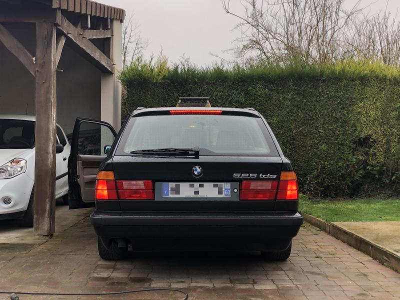

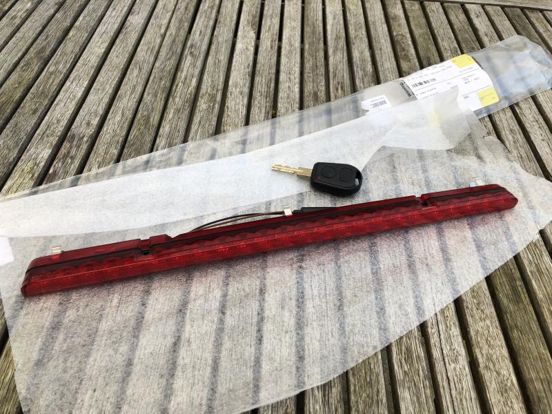

Me revoilà, avec un 3ème feu stop tout neuf :) (3ème feu stop d'un Z3 Coupé, exactement le même, juste quelques adaptations à faire)
Et monté ..
