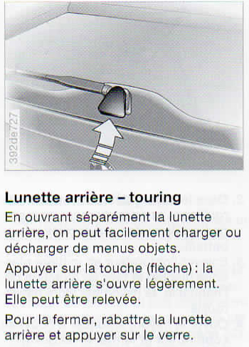

Bonsoir et Merci pour ta réponse. Mais ... sur mon modèle 530d la lunette (vitre) est fixe. Seul le hayon est manoeuvré par des vérins. Donc tu penses qu'il n'y a que 2 vérins ?
Messages : 3886
T'es sur :?: :?: :?:
regarde bien à coté du bouton d'ouverture du coffre au dessus de la plaque :clin:
D'un autre coté, si elle n'a jamais été ouverte, les vérins ne doivent pas être fatigués :banane:

Bonsoir. Je n'y connais rien mais je ne vois pas de "bouton à coté de la plaque". Coté ouverture du coffre de l'intérieur ou de l'extérieur ? J'ai du mal à m'imaginer comment la vitre peut se désolidariser du hayon. Mais bref, ce n'est pas grave. Encore un mystère ... :rougi:
Messages : 3886
En rouge au centre, commande de la malle et à sa droite en bleu, commande de la lunette :

Merci mais je viens d'aller voir. Sur mon modèle, en dehors des ampoules d'éclairage de plaque, à gauche et à droite de la manette d'ouverture du hayon (flèche rouge), il n'y a rien d'autre qui permette une commande quelconque. Bonne nuit à toi. :clin:

Il me semble que sur E39 touring l'ouverture de la lunette arrière se fasse par le petit bouton en dessous du plastique qui cache l'axe de l'essuie glace arriere...
Cest le cas pour la mienne datant de 2001

Bonjour et merci.
Tu as raison, c'est ce matin (en lisant la notice) que je me suis aperçu de ce que tu dis et j'ai pu le vérifier (mon auto date de 2002). Pour l'ouverture de la vitre tout fonctionne correctement. Du coup, d'après ce que j'ai compris, il ne me faut que deux vérins (F=1650 N) pour le hayon. Est-ce bien ça d'après toi ?
Merci encore pour tes conseils.

525PACKMTOURINGE39 a écrit :Bonjour,
Autant pour moi, j'en était resté à la e34 :pamafau:
