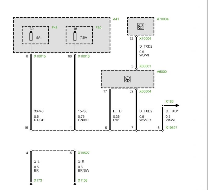

Messages : 85886
samy69 a écrit :Bonjour Dark,
Oui je l'utilise sans pb sur les autres voitures. et en plus le matin du même jours je m'en suis servi sur le X3.
tu as une erreur sur le VIN..... (double!)
tu l'as utilisé sur une autre E83?
car ce post est pour E83N....
quel VIN? de l'autre! avant 2004 ??????
de la lecture:
Alimentation en plus et en masse et câble de diagnostic
L'alimentation en tension du boîtier électronique du moteur est structurée de la façon suivante :
La borne 15 en circuit est signalisée directement au boîtier électronique via une broche.
Le boîtier électronique active alors le relais principal. Par le relais principal d'autres entrées du boîtier électronique sont alimentées en tension. Le relais principal permet également d'assurer l'alimentation en tension d'autres boîtiers électroniques et composants.
Pour une utilisation de la mémoire le boîtier électronique moteur nécessite une alimentation en tension continue via la borne 30.
Alimentation en masse
L'alimentation en masse du boîtier électronique du moteur est assurée par plusieurs broches qui sont à l'intérieur toutes reliées les unes avec les autres.
ligne de diagnostic
Le testeur peut accéder au boîtier électronique moteur par la ligne de diagnostic. Pour la fonction de diagnostic la borne 15 en circuit est nécessaire en règle générale.
il faut donc vérifier les +12 (surtout la borne 30 qui vient du fusible 43), les masses en premier
