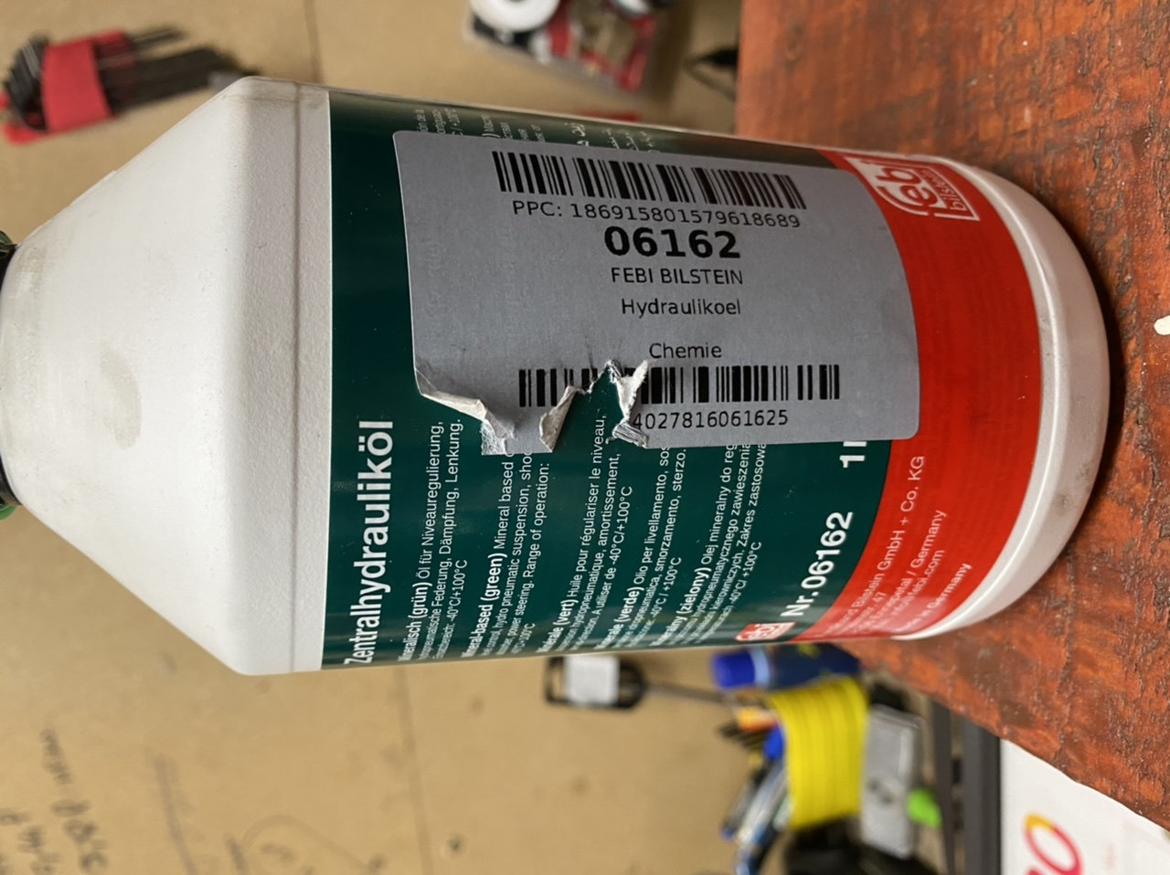

Salut, comme il est bon aussi quelques fois de donner des retours d’expérience, je vous donne donc quelques infos sur ce que j’ai fait aujourd’hui.
Vidange boîte de vitesse avec huile ATF dexron 2d de chez febi bilstein:
Vidange huile de direction avec huile CHF 7.1 de chez febi bilstein:
Remplacement des deux courroie, plus galet, plus pompe à eau, plus Calorsthat car mon aiguille de température restait dans le bleu.
On peut effectivement voir que le Calorsthat était cassé, heureusement pour moi en position ouverte.
Et enfin changement des injecteurs pour passage à l’éthanol.
Image.
Les plus pointu d’entre vous remarqueront la vis cassé en démontant le bloc Calorsthat,Donc perçage, taraudage et c’est OK. À suivre pour d'éventuels fuite.
Voilà pour cette journée, si ça peut aider quelqu’un.
