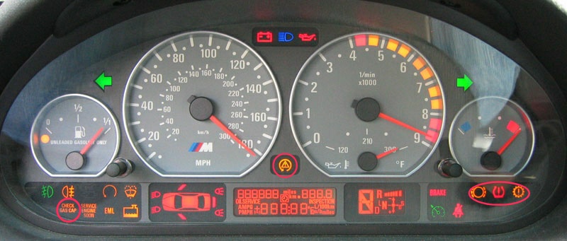

Entoure les voyant concerner stp:
Tu fait une capture d'écran et tu entoure avec les outils Paint par exemple

Message par Azmo »
Bonsoir Loffense,
Voici ce dont je me souviens :
Pour complément d'information, il y a eu quelques trous d'accélération pendant les quelques secondes où les voyants sont apparus.
De plus le moteur est reparti comme si de rien était après que j'ai débranché la batterie pendant 1h afin de faire un "reset" vu que la voiture avais l'air de s'être mise en sécurité...
Merci pour votre temps.

Bon une partie du problème résolue.
Dis nous d'abord ce qui restent encore allumé. A ce stade selon les voyants ce sera capteur ou calculo ABS ou ... selon les voyants
NB: le voyant Gas cap c'est que la trappe à essence est ouverte.
