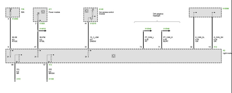

Bonsoir a tous et merci pour votre message de bienvenue, je viens d'acheter une 730d E65 et je suis en train de la réviser, elle a 148000kms , je viens de me rendre compte que les feux de route ne marche pas, je n'ai aucune alarme au tableau de bord et les ampoules ne sont pas alimentées et la masse fonctionne , je n'ai aucun document et je n'ai trouvé aucun fusible dédié? que ce soit dans la boite a gants ou dans le coffre, avant d'aller plus loin, je fait appel a vous car je n'ai aucune documentation technique a ma portée ! j'ai un ami qui a un garage et qui peut faire un diag . Merci par avance pour votre aide.
- Messages : 23448
Est ce que tu as d'autre souci électrique ???
Est ce que tu as des feux xénon??
BCP de pb sur les e60,65 viennent du module SZL qui est derrière le volant sur lequel sont fixé les commodos;
Il faudrait savoir si ton commodo donne l'information au module éclairage.
je sais qu'il y a des pistes avec des charbons , mais je suis pas certain qu'e ce soit en relation avec les commodos, je pense que c'est plus pour l'air bag
va falloir plancher sur le câblage.
le spécialiste pour ça c'est le gd maitre.

Excuse moi "GIROPINPON", oui j'ai des Projecteurs directionnels autoadaptatifs AHL-xénon

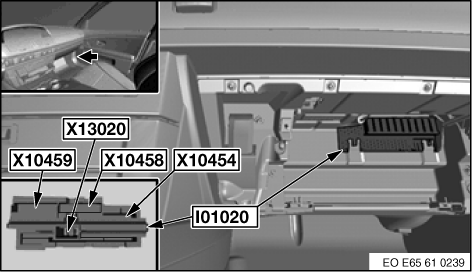

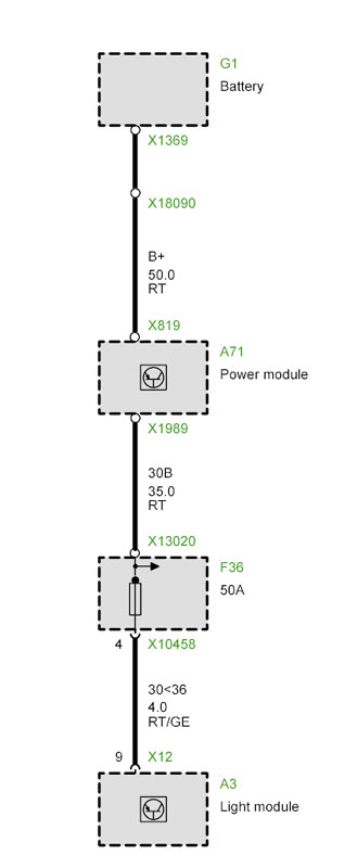

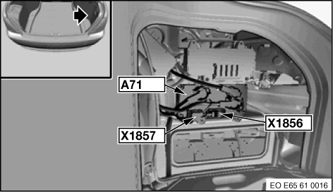

J'ai trouvé quelques pistes, apparemment il y a un "noeud électrique" du coté droit du comportement moteur, et qui est situé sous le filtre habitacle droit , je l'ai vu en changeant les filtres et il y aurait un module lumière (module A3) sous le volant ?, je vais chercher dans cette direction en attendant de pouvoir disposer d'un schéma plus précis !

THIERRY81 a écrit :J'ai trouvé quelques pistes, apparemment il y a un "noeud électrique" du coté droit du comportiment moteur, et qui est situé sous le filtre habitacle droit , je l'ai vu en changeant les filtres et il y aurait un module lumière (module A3) sous le volant ?, je vais chercher dans cette direction en attendant de pouvoir disposer d'un schéma plus précis !

Merci a toi, en fait j'ai trouvé un site mais je ne sais pas si je peux le citer ici ? Cela parait avoir la même origine que ton document mais en anglais, on choisi son modéle et on peut avancer, sauf que mon anglais est plus qu'approximatif, pour le moment je vais aller jeter un oeil, mais j'attendrai d'avoir un document en français ! En tout cas c'est sympa de t'impliquer comme cela . A+
- Messages : 85886
Bonjour;
Je te conseille fortement de laisser un message en répondant à ce message mettant un lien vers ton nouveau sujet == Cliquer ici (accès réservé aux membres ATADARK) la prochaine fois que tu auras un problème.
Ce sujet a été créé pour favoriser les adhérents ATADARK et éviter que leurs questions restent sans réponse.
Le forum a atteint une taille trop importante et ne permet plus de suivre tous les messages de ses membres de manière correcte. Il nous permet aussi de donner priorité aux sujets des membres ATADARK !!!
je regarde ton problème.
@ Darkgyver
@ Darkgyver
- Messages : 85886
plusieurs choses
les modules et emplacements semblent être les mêmes pour 12/2006 et avant.
tu peux donc regarder les plans électriques précédents.
la seule différence que j'ai pu trouver est le raccordement au réseau qui n'est pas le même..
voici un peu de doc!
as tuy un capteur de pluie automatique pour les EG
si oui:
est ce que le pare-brise a été remplacé?
car;
plusieurs choses

Bonsoir Darkgyver et bonsoir a tous, merci de toutes ces infos, j'ai déjà contrôlé le fusible 36, ce n'est pas lui, je vais suivre ton conseil pour la suite et je te tiens informé
- Messages : 85886
oui....
Comme dit, faut déjà voir si le + principal arrive au module....
S'il y arrive, il faudra voir exactement (avec les renseignements donnés plus haut) quel type de fonctionnement il a actuellement
C.à.D quelles lumières fonctionnent ou pas!
Souvent ils ont (en cas de prob de module) un fonctionnement de secours qui est très instructif!
ceci permettra de mieux orienter la recherche de panne.
