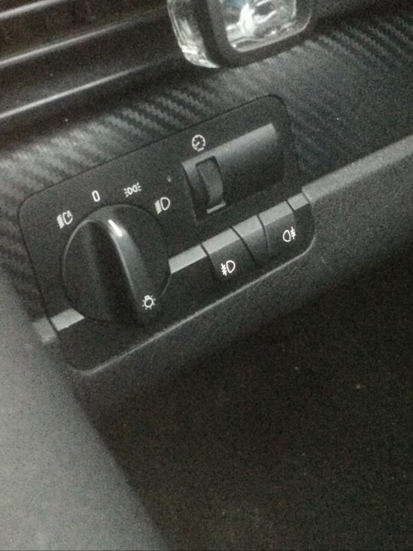

- Messages : 11821
Bon, il faudrai que tu teste avec un autre LZM (LCM) ayant un numero de piece compatible. Le LCM est le boitier ou tu allume les feux(le bouton rond)

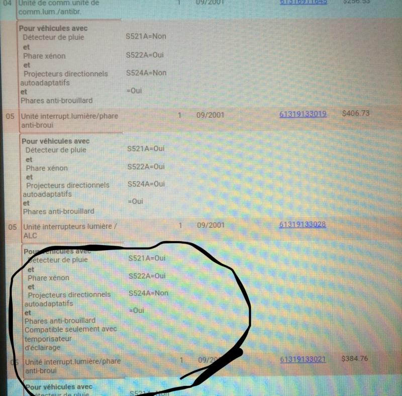

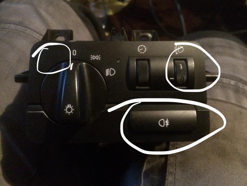

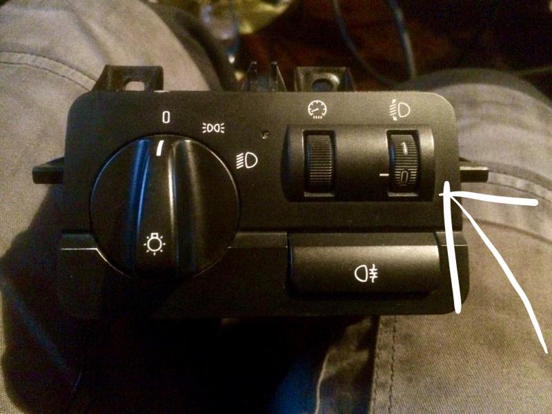

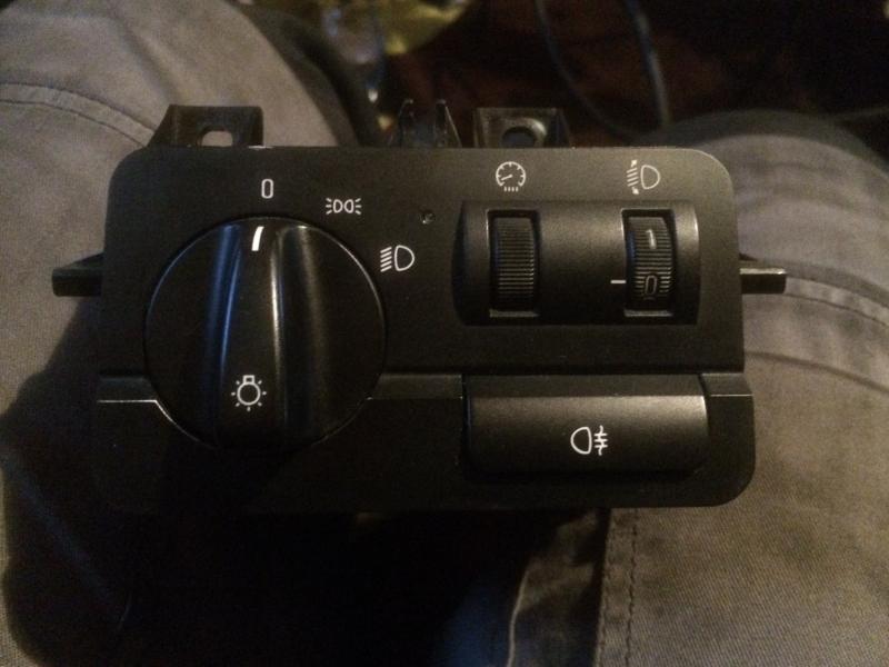

- Messages : 11821
C'est juste pas compatible. Il faudrait faire le bilan de tes options par rapport au modèle proposer, mais de toute evidence tu as les anti brouillard avant et arrière, et si tu n'a pas le bouton de réglage de hauteur manuel donc probablement automatique. pour le reste regarde ici:
https://www.realoem.com/bmw/fr/showpart ... Id=61_1060

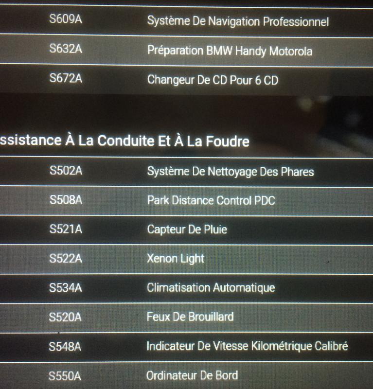

- Messages : 11821
Le 5 oui mais je voie pas les projecteur auto adaptif dans ta liste d'option.

- Localisation : Besançon
Pour être honnête avec toi je ne sais pas si celui qui est monté dans la voiture est celui d origine!! Comme tu as dis plus haut, on ne vois pas les projecteurs auto adaptatif dans la liste des options de la voiture, comme des modules ont été enlevé dans la voiture (s609a,s632a,s672a) par l ancien proprio est il possible qu'il est changé de module lzm par celui qui est monté dans la voiture d ou mon problème d intensité???
- Messages : 11821
Ton LCM est en fin de vie il faut juste choisir celui qui va avec ton véhicule.
