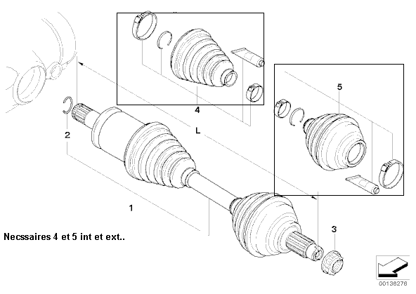

Bonsoir !
Je ne vois pourquoi rechercher ,graisse ,colliers puisque ,
c'est compris dans le nécessaire ?
@+ :jap:
5 Kit de réparation soufflets, extérieur / 31 60 7 507 402 . 2 € 26,50

Là, c est le soufflet intérieur , coté boite.
Messages : 85885
RE;
Car le soufflet n'a à priori rien, et qu'il suffit de remplacer le collier (en ajoutant un peu de graisse!
