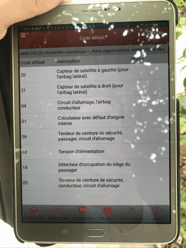

C'est un souci qui va me rendre fou et dont les symptômes me semblent "jamais vus", je vous explique.
Qu'importe le moment (véhicule allumé ou éteint, en marche ou à l'arrêt dans un feu rouge, à chaud ou à froid, par temps sec ou humide) de façon complètement aléatoire dans le temps, aucun cycle ou aucun élément temporel, une fois tout les 3 jours, 4 fois par jour, etc... il m'arrive ceci et le tout en même temps :
- Déverrouillage des 4 serrures des 4 portes du véhicule
- Les lumières de l'habitacle s'allument (avant et arrière)
- Les warning se déclenchent.
Une fois ceci déclenché, impossible de verrouiller à nouveau via le bouton de fermeture des portes de la console centrale ET impossible de refermer le véhicule via la télécommande et si je veux verrouiller le véhicule mécaniquement avec la clé sur la serrure, seul le verrou sur lequel la clé a été inséré est fermé (en l'occurrence, la porte conducteur).
Pour que tout rentre à nouveau dans l'ordre, je suis obligé d'éteindre le véhicule, d'appuyer sur le bouton d'ouverture du véhicule de la télécommande et ce n'est que de cette façon que je peux à nouveau utiliser la télécommande et fermer les 4 serrures de façon mécanique avec la clé.
Après réflexion, il me semble que cette réaction en chaîne surviens lorsque le véhicule détecte un accident : les portes s'ouvrent, la lumière s'allume et le warning s'active (aucune certitude juste une hypothèse).
Information supplémentaire, depuis très longtemps, je ne peux que déverrouiller avec ma télécommande, pour fermer mon véhicule, je suis obligé de le faire via les serrures du coffre ou de la porte conducteur et ce, sur les 2 clés même celle de secours qui est dans un état NEUF (jamais utilisée depuis l'achat du véhicule et pour laquelle la batterie a été changée à tout hasard et toujours le même souci)
Voilà, en espérant n'avoir pas été trop long et le plus clair possible.
A votre disposition si besoin d'infos complémentaires.
Merci par avance.
Merci par avance.

en fait c'est très exactement ce que tu expliques.....
a savoir que l'alarme se déclenche, et de ce fait (comme le véhicule est en fermeture sécurisée (double fermeture) il ne peut fonctionner que si la ZKE reçoit l'ordre d'ouvrir! (donc de désactiver l'alarme!
à ceci se rajoute un deuxième problème, soit sur unr serrure, soit sur un moteur de centralisation (prob pré-existant!)
pas de témoins airbag allumé????
la solution la moins chère serait de passer la valise, désactiver l'alarme (complètement) et de supprimer l'option activation de l'alarme en fermeture des portes avec la télécommande
éventuellement désactiver la fermeture de porte auto après démarrage
une fois ceci fait, chercher la serrure responsable des autres symptômes!

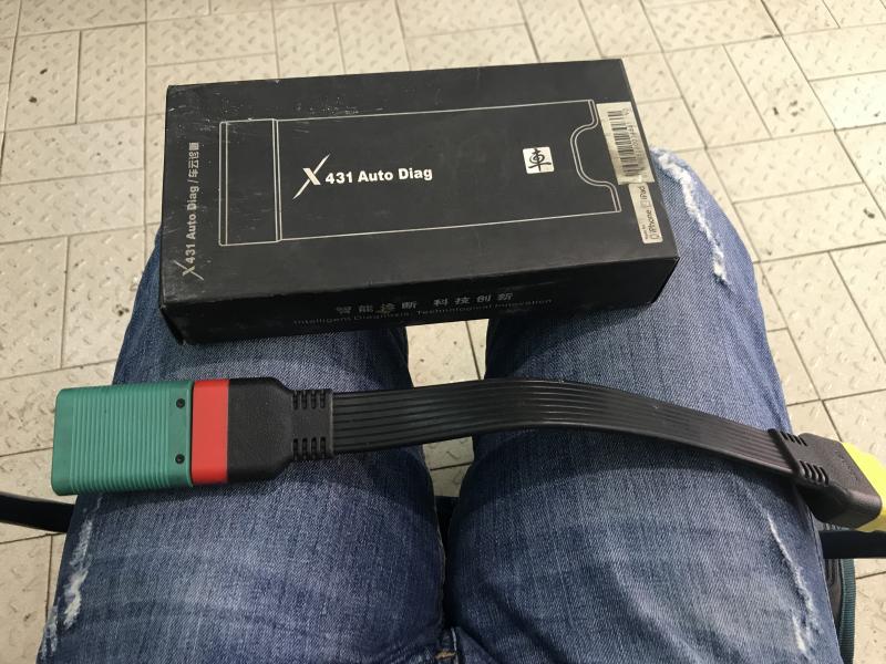

Hello DarkGyver,darkgyver a écrit :Re;
Si je comprends bien, plutôt que de débrancher le ZKE pendant le symptômes, tu préconises de supprimer l'activation de l'alarme en fermeture des portes avec la télécommande.
Or, parfois il arrive que ces symptômes se déclenchent alors que je n'ai même pas encore verrouillé les portes avec le bouton de fermeture présent sur la console centrale.
Par ailleurs, et si j'ai bien lu certaines fiches sur le net, ma voiture de Mai 1997 n'a pas toutes les options liées à l'ouverture par télécommande ( mémoire des sièges, fermeture automatique après démarrage, etc...)
Tu penses malgré tout que je doive passer par la valise et essayer de tout desactiver ou préconises-tu autre chose ?
Merci.

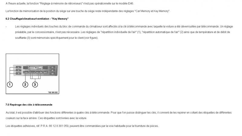

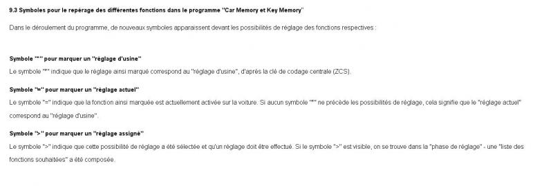

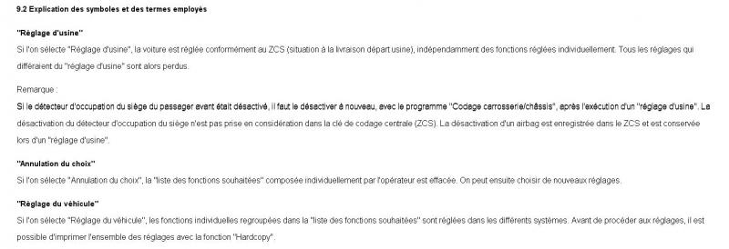

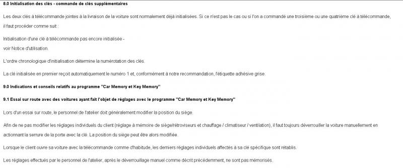

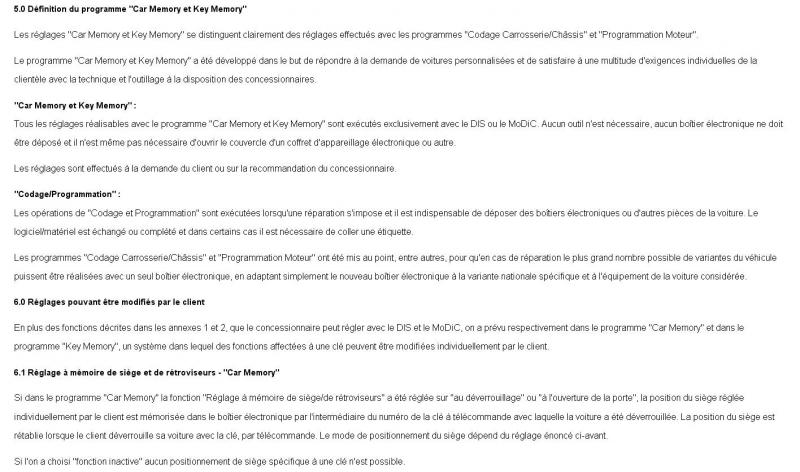

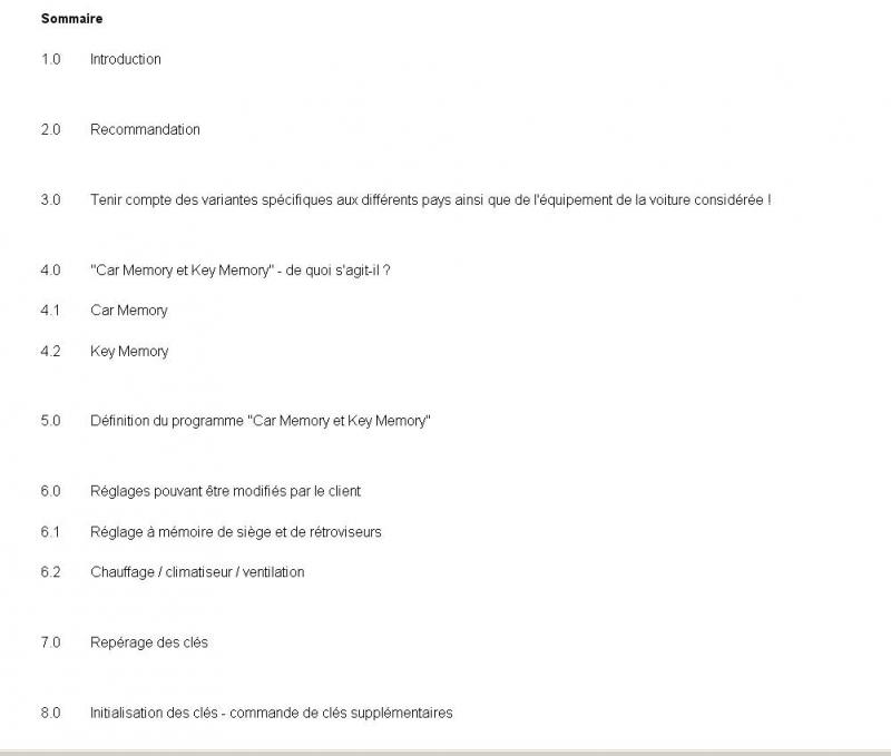

Car & Key Memory functions for series E38, E39 (from 09/98), E46, E52, E53, R50, R52 and R53 from start of
series production
Structure
1 Car Memory
1.1 Anti-theft system
1.2 Central locking system
1.3 Power windows / sliding/tilt sunroof
1.4 Lighting
1.5 Windscreen wipers
1.6 Cruise control
1.7 Acoustic warnings
1.8 Heating / air conditioning / ventilation
1.9 Seat/mirror memory
1.10 Displays / language
1.11 Audio / video
1.12 Park Distance Control
2 Key Memory
2.1 Central locking system
2.2 Heating / air conditioning / ventilation
The following overview contains all Car & Key Memory functions that can currently be programmed for series E38, E39
vehicles from 09/98 and series E46, E52 and E53 vehicles from start of series production.
Only Car Memory functions are available for R50/R52/R53 vehicles.
Functions which do not state a specific model series in the brief description are available for all vehicles capable of Car
& Key Memory.
Due to varying legal stipulations, there are national differences in possible settings. Vehicles with the same equipment
but of a different national variant may have a different range of possible settings. Moreover, the specific requirements
of vehicle insurance companies in different markets and legal stipulations must be taken into account when making
settings.
Factory settings also vary from country to country.
The vehicle is programmed at the factory in accordance with the central encoding code (ZCS) / vehicle order (VO).

seconds, the radio interior movement detector and tilt
alarm sensor are deactivated.
Not R50, R52, R53
Unlock rear window from the inside
o active
o not active
If the setting "active" is selected, the rear window is
unlocked via a switch in the (driver's side) footwell. If the
setting "not active" is selected, the rear lid is unlocked.
E46 Touring
Remote control, panic mode
o active
o not active
Prolonged pressing of the rear lid release button on the key
with the anti-theft alarm system activated will trigger the
alarm in panic mode.
Not R50, R52, R53
Open luggage compartment via remote control
o if unlocked
o always
Open the luggage compartment by pressing and holding
the unlock button.
E46, E52 - not E38, E39, E53, R50, R52, R53
Remote control opening mode
o unlock luggage compartment
o convenient opening
o not active
The rear lid can be unlocked, the windows opened, or no
function can be set. Operate by remote control with a long
press of the unlock button on the key.
R50, R52, R53
Relock 2 minutes after unlocking if doors are not
opened
o active
o not active
The vehicle will automatically lock again approx. 2 minutes
after a single inadvertent unlocking (when no door or hatch
was opened afterwards).
E38 and E39 from 09/99, E46, E52, E53, R50, R52, R53
Automatic lock after pulling away
o active
o not active
The vehicle is automatically locked after pulling away.
Doors can be unlocked at any time from the inside. This
setting is effective when the doors are mechanically
opened at the lock.
For setting to be effective for key with remote control,
please refer to 2.1 Key Memory - Central locking system.
Automatic unlocking after engine switch-off
o active
o not active
After switching off the engine, the vehicle is automatically
unlocked R50, R52, R53.
Central locking button, when vehicle is locked
o active
o not active
When the vehicle is locked, the driver's and front
passenger-side doors can be unlocked from the inside by
pressing the central locking button. The doors can only be
opened from the inside. The vehicle must first be unlocked
with the key before it can be locked. Here, it makes no
difference whether unlocking is carried out manually or via
remote control.
If fitted, the anti-theft alarm will be triggered on opening.
Selective central locking system
o active
IDC Car & Key Memory functions for series E38, E39 (from 09/98), E46, E52, E53, R50, BMW AG - TIS 01.05.2007 15:04
Issue status (02/2004) Valid only until next CD is issued Copyright Page - 3 -o not active
The first time the vehicle is unlocked, only the driver's door
is unlocked. The remaining doors are not unlocked until the
vehicle is unlocked a second time. This function only
applies to manual unlocking via the lock.
For settings available using the key with remote control,
see 2.1 Key Memory - central locking system.
E38, E39, E46, E53, R50, R52, R53 - not E52
Easy Entry
o active
o not active
The Easy Entry facility can be set to active or not active.
This setting is effective when the vehicle is unlocked
manually via the lock.
For the setting to be effective using a key with remote
control, please refer to 2.1 Key Memory - Central locking
system.
Only E46 Coupé with basic module up to software version
SW1.4
Easy Entry / selective central locking system
o Easy Entry
o selective central locking system
o not active
Easy Entry facility or selective central locking system can
be selected. Similarly, both functions can be deactivated.
Only E46 Coupé and R50/R52/R53
Please note:
The selection of the setting "Easy Entry" is only
possible for the E46 Coupé with basic module
software version SW1.5 or higher.
Easy Entry - steering wheel vertical adjustment
o active
o not active
The Easy Entry facility's automatic movement of the
steering wheel to the upper stop can be set to active or not
active.
E53
Easy Entry - steering wheel longitudinal adjustment
o active
o not active
steering wheel to the front stop (toward the instrument
panel) can be set to active or not active
E53
Close rear lid with remote control function
o active
o not active
The function to automatically close the rear lid with the
remote control can be set to active or not active
E39 Touring
1.3 Car Memory - Power windows / sliding/tilt sunroof
Convenient closing, remote control
o active
o not active
Windows and sliding/tilting sunroof can be closed by
pressing the lock button on the key with remote control -
apply constant pressure to the "Lock" button.
E38, E39, E46, E53 - not E46 Convertible, E52, R50, R52,
R53
Convenient opening, remote control
o active
o not active
Windows and sliding/tilting sunroof can be opened by
pressing the unlock button on the key with remote control -
apply constant pressure to the "Unlock" button.
R53
Issue status (02/2004) Valid only until next CD is issued Copyright Page - 4 -Convenient opening, remote control, without hinged
windows
o active
o not active
When this setting is active, the hinged windows are not
opened when convenient opening is effected with the
remote control. This depends upon the "Remote control
convenient opening" setting being active.
E46 Coupé with basic module from software version
SW1.5
Convenient opening lock
o active
o not active
The windows can be opened by operation of the door lock -
hold the key in the opening position.
Not R50/R52/R53
Disable for
o open door
o close door
When "Open door" is selected, the power windows are
deactivated if terminal R is "off" and the front door is open.
When "Close door" is selected, the power windows are
deactivated if terminal R is "off" and if, on closing the front
doors, at least one door was open.
E38, E39, E53 - not E46, E52, R50, R52, R53
Close driver's door window, one-touch function
o active
o not active
The driver's door window can be closed by pulling/pressing
the button beyond the trip point. Use is made of the toll
function.
Not R50, R52, R53
Open driver's door window, one-touch function
o active
o not active
The driver's door window can be opened by pressing the
function.
Not R50, R52, R53
Close passenger door window, one-touch function
o active
o not active
The passenger door window can be closed by
pulling/pressing the button beyond the trip point. Use is
made of the one-touch control function.
R53
Open passenger door window, one-touch function
o active
o not active
The passenger door window can be opened by pressing
function.
Not R50, R52, R53
Close rear windows, one-touch function
o active
o not active
The rear windows can be closed by pulling/pressing the
button beyond the trip point. Use is made of the one-touch
control function.
E38, E39, E46, E53 - not E46 Coupé, Convertible, E52,
R50, R52, R53
Open rear windows, one-touch function
o active
o not active
The rear windows can be opened by pressing the button
Not R50, R52, R53
Close sliding/tilt sunroof, one-touch function
o active
o not active
The sliding/tilt sunroof can be closed by pressing the
button to the front. Use is made of the one-touch control
function.
Open sliding/tilt sunroof, one-touch function
o active
Issue status (02/2004) Valid only until next CD is issued Copyright Page - 5 -o not active
The sliding/tilt sunroof can be opened by pressing the
button to the back. Use is made of the toll function.
Raise sliding/tilt sunroof, one-touch function
o active
o not active
The sliding/tilt sunroof can be raised by pressing the button
upwards. Use is made of the one-touch control function.
E38, E46, R50, R52, R53 - not E39, E53
Open the windows by briefly pressing the central
button
o active
o not active
The windows can be opened by pressing the central switch
1.4 Car Memory - Lighting
Interior lighting
ON when unlocking
o active
o not active
The interior lighting is switched on when manual unlocking
is used.
Interior lighting
ON when terminal R is "off", light previously "on"
o active
o not active
The interior lighting is only switched on when terminal R is
"off" after driving with lights on.
Interior lighting
Soft ON/OFF
o active
o not active
Dimmed interior lighting is switched on and off.
Not R50, R52, R53
Exterior lighting
Daytime driving lights
o active
o not active
The daytime driving lights are switched on as soon as the
ignition is switched on and the light switch is turned to
"position 2".
Note country-specific differences!
Exterior lighting
Follow-me-home lights
o active
o not active
If terminal R is "off", the driving lights are switched on for
the period of time selected when the headlight flasher is
pulled. The following settings are possible: not active, 40s,
90s, 150s and 240s.
(E38, E39, E46, E52, E53, R50, R52, R53).
For how to activate the function on R50, R53 vehicles,
please refer to the Owner's Handbook.
1.5 Car Memory - Windscreen wipers
Rain sensor
o active
o not active
The rain sensor can be deactivated.
E46 - not E38, E39, E52, E53, R50, R52, R53
Switch down when stationary
Issue status (02/2004) Valid only until next CD is issued Copyright Page - 6 -o not active
The system switches from speed 1 to intermittent operation
or from speed 2 to speed 1 when the vehicle is stationary.
Rain-light sensor
o sensitive
o less sensitive
The response of the rain-light sensor can be adjusted to be
sensitive or less sensitive.
E39, E46, E53, not R50, R52, R53
1.6 Car Memory - Cruise control
Activate
o active
o not active
The cruise control can be activated either via a switch on
the instrument mount or via the button on the multi-function
steering wheel.
E38, E39 with switch on instrument mount
Active Cruise Control (ACC) desired speed
o current
o rounded
If the setting "current" is selected, the current speed is
adopted as the desired speed the first time the ACC is
activated with the set/accelerate button. The display is
made with the next-higher LED. If the setting "rounded" is
selected, the speed of the vehicle when the ACC is
activated is rounded up to the next multiple of 10 km/h or 5
mph and adopted as the desired speed.
E38 with ACC
1.7 Car Memory - Acoustic warnings
Ignition key
o active
o not active
If the ignition key is still in the ignition lock when the
driver's door is open, an acoustic signal will sound.
This function is advisable if children are occasionally left in
the vehicle who are able to play with the ignition key.
Fuel tank warning
o active
o not active
If the fuel tank reserve indicator lamp lights up, an acoustic
signal sounds.
R50, R52/R53 only
1.8 Car Memory - Heating / air conditioning / ventilation
Key selective
o active
o not active
The Key Memory can be activated or deactivated for the
air-conditioning system. Using the "active" setting,
temperature and blower settings, and air conditioning
functions (AUC, air recirculation, flaps, defrost) are stored
for each key individually.
E39, E53 - not E38, E46, E52, R50, R52, R53
Flaps
Air recirculation flaps memory
o active
o not active
Air recirculation is retained after restarting the engine. The
function is not dependent on the key used.
E38, E39, E46, E53 - not E52, R50, R52, R53
Cooling output
o normal
o hot country
The air conditioner control can be set to normal or as per
hot country variant. If the hot country setting is selected,
more cooling output is available due to appropriate blower
output and flap control
Issue status (02/2004) Valid only until next CD is issued Copyright Page - 7 -Automatic heated rear window
o active
o not active
The function to automatically switch the heated rear
window on at an ambient temperature of less than 3.5
degrees Celsius can be set to active or not active.
E46
1.9 Car Memory - Seat/mirror memory
Seat position
o when car is unlocked
o when door is opened

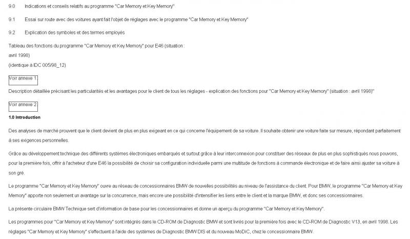

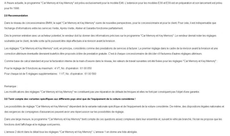

Ok, c'est noté pour le module à ne pas débrancher.
En revanche (et oui c'est bien le doc que j'avais vu passer sur le net), comme ma E39 est de 05/97, il me semble que les "Car & Key Memory functions" est bien trop limité par rapport à toutes les fonctions décrites ci-dessous.
Merci.
De toutes façons, maintenant que tu m'as donné une piste, j'essaie de faire ça et te tiens au courant.darkgyver a écrit :Re;
Merci.
- Messages : 85974
NOn.....
Il semblerait que ce soit déjà le cas! (certaines fonctions au moins!)
(pour ta voiture!!!
(pour ta voiture!!!

Je reviens vers toi sur ce problème qui fait galérer mon mécano.

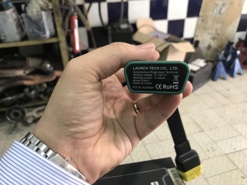

Nous avons voulu suivre tes instructions, mais impossible de désactiver l'alarme, ni de jouer sur les fonctions de la clé car le hardware/interface utilisés ne nous donne pas la main pour le faire (ci-dessous le hardware utilisé) :
Mon mécano peut se débrouiller un de ces outils de cette liste, lequel te semble-t-il nous permettra de faire les désactivations recommandées ?
Et à toutes fins utiles, ci-après le diagnostic, j'y vois des soucis d'airbag et me suis souvenu que tu m'avais demandé si un voyant airbag était allumé, peut-être y vois-tu une autre piste de solution?
Pour finir, j'ai peur de trop polluer le topic, serait-il possible d'échanger par MP et je m'engage à venir faire un compte rendu détaillé des opérations réalisées une fois le problème résolu
Merci encore pour ton aide

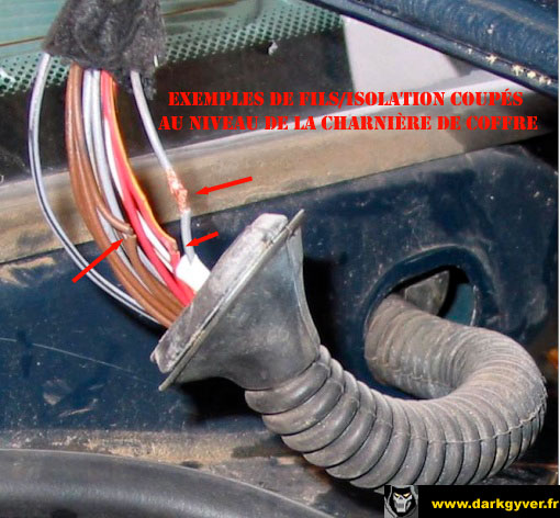

Vous avez tt de même contrôlé, les fondamentaux ?????
Pas d' oxydation, broches ou ZKE
Pas de fils coupés dans les jonctions de portes ???
Spray contact partout .

Regardes cette 1ère partie de tuto.
Assurez vous ausssi de pas avoir de fils coupés dans le soufflet de portière.
e39-m51-an96-tuto-probleme-centralisation-t23540.html
- Messages : 85974
Re;gyropinpon a écrit :RE,
regardes aussi au niveau du soufflet de faisceau de coffre à bagages
