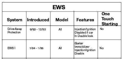

Loffense a écrit :Sinon il faudra s'orienter vers l'EWS qui pour le coup en a peut être pris un de coup....
D'après ce que j'avais compris, il n'y a pas d'EWS sur les véhicules de cette génération. Pour vous il y en a un ?

Tu le sort et t'enleve les vis et tu décolle le couvercle. Par chez cela ne s'appelle pas encore EWS, mais coupure moteur:
Et elle peut te faire ce genre de problème
