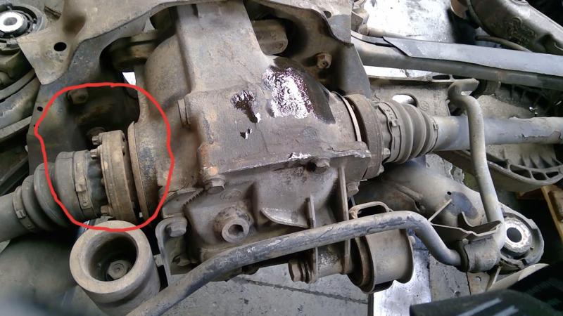

Voilà ça fait quelques semaines que j'entend un bruit assez sourd uniquement à l'arrière gauche comme un roulement, mais quand on est assis à l'arrière ont entend aussi un léger clac clac
Ce matin j'ai levé la voiture pour cibler un peu mieux la provenance de ce bruit, et j'ai clairement identifié d'où ça venait en faisant tourner la roue, et je répète le bruit est uniquement côté gauche
Du coup je sais vraiment ce que je doit remplacer, je vous met une photo ce n'est pas mon pont hein...mais voila d'ou vien le bruit.

Tu n'as pas de fuite d'huile en sortie de pont côté gauche ???
ton pont est bien lubrifié ??
Comme ça je dirai :
Regardes si ton demi arbre n'as pas de jeu ( en rotation), dans le soufflet côté boite et éventuellement côté roue
Ton soufflet n'est pas percé ??

Je n'ai vu aucune fuite au niveau du pont, effectivement je vais regarder si j'ai pas du jeu au niveau du demi arbre, le soufflet m'a l'aire en bonne état je vais regarder ça de plus prêt,
Côté roue je n'entend aucun bruit, parcontre on entend vraiment bien côté pont (en rotation) la ou j'ai entouré en rouge
Comment voir si le pont est bien lubrifié ? J'aimerais le vidanger car je sais pas si ça a déjà était fait...

Titoe46 a écrit :Salut, merci de ta réponse
Tu passes sous la voiture , tu mets bien ta tete sous le bouchon de vidange, et tu dévisses.
Si tu sens subitement une matière liquide, épaisse,et visqueuse te couler sur le visage, c'est de l'huile, donc pont lubrifié :mdr: :rougi: :rougi:
Trève de connerie, si tu veux vidanger, ben tu te poses pas de question , tu dévisses ton bouchon.
Sinon, tu devisses délicatement juste pour voir si de l'huile coule.
L'avantage de vidanger, tu pourras éventuellement voir au repos ,si tu as de la limaille dedans, qui peut être signe d'un rlt HS

Messages : 85885
:+: pour ce qui a été dit!
ceci dit, quand j'entend bruit sourd , je me dis que le pont est peut être tout simplement en fin de vis!
est ce que ce bruit change de fréquence et niveau suivant que tu accélères ou ralenti (aigu, et grave!)??????????
le tac tac que d'un côté, peut venir du différentiel justement!
combien de KM????
