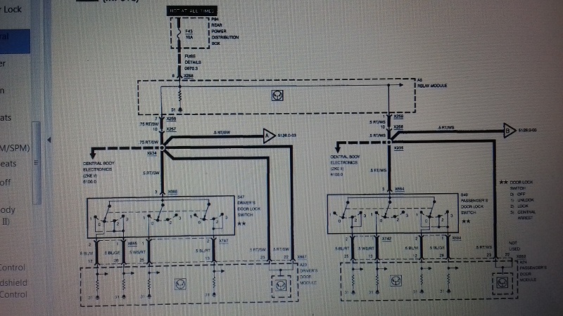

- Messages : 23773

c'est vraiment super sympa de me donner ces elements techniques!
merci
mais je crains de ne pas être capable de les exploiter.
je ne sais pas ou trouver ces éléments sur cette voiture et ne souhaite pas mettre à nouveau en panne ce qui semble maintenant dans un certain équilibre.
c'est la première fois en 8 mois alors ... prudence.
je vais vivre avec cette contrainte et mon prochain acquéreur fera ce que bon lui semblera.
encore merci
christian
