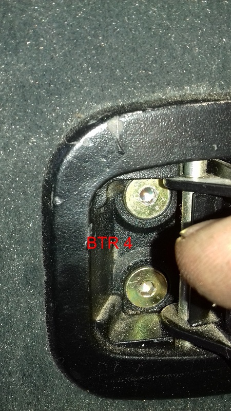

Derrière l’anneau d’amarrage, il y a un petit cache à retirer en insérant un petit tournevis plat dans l’encoche.
Dévisser les deux BTR de 4

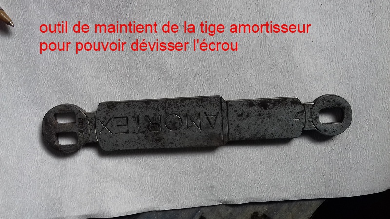

1/A l’aide d’une clé à œil de 17 dévisser l’écrou, en tenant la tige avec l’outil spé ou une clé de 7 plate voir une pince étau.

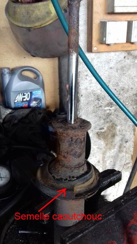

2/ Retirer lacoupelle et le ressors
3/Récupérer la semelle inférieur en caoutchouc.
