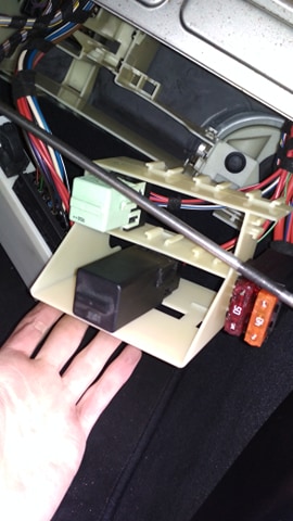

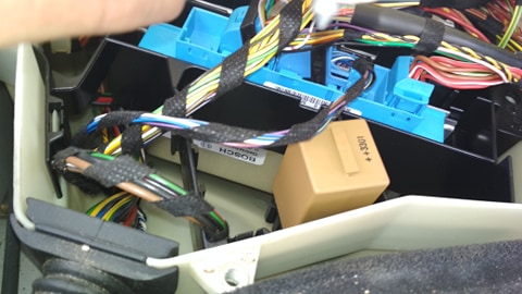

Puis je me suis mis en quête de ce fameux relai, d'après REALOEM il s'agirait des K95 &/ou K94:
https://www.realoem.com/bmw/fr/showpart ... Id=61_4301
https://www.realoem.com/bmw/fr/showpart ... Id=61_4336
Le soucis est que je ne les ai trouvé ni derrière la boite à gants, ni sous le capot !
