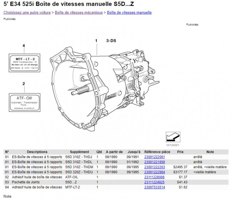

pour la boite tu dois avoir une étiquette de ce genre sur la boite :
Envoie une photo, on te dira quoi prendre :clin:

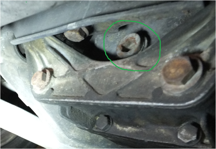

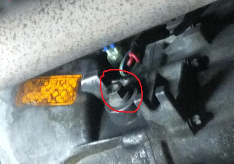

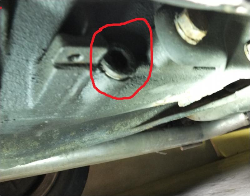

pour la boîte c'est bien ici le remplissaage, sur l'étiquette orange huile ATF
et pour le pont c'est bien remplissage en vert et vidage en rouge
par contre je ne sais pas s'il est autoblocant

Photo 1, c'est bien le bouchon de niveau (a desserrer avant le bouchon de vidange pour être sur de pouvoir re-remplir), pour l'huile, tu la trouves ici :
https://www.tecmotor.fr/huile-transmiss ... on-1l.html
Photo 2, c'est bien remplissage / niveau en vert et vidange en rouge :oui: si c'est un autobloquant le numéro gravé dessus commence par un "S"
Pour les joints, sur la boite de ce que j'en vois,pour le niveau, c'est du filetage conique donc sans joint mais pour le pont, tu as un joint par bouchon 22 / 27 alu

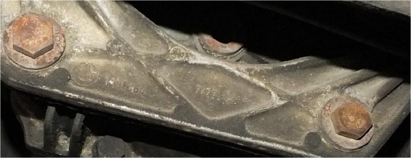

voici les inscriptions sur le pont

c'est mieux comme ça
Messages : 3790
Ça, c'est le support du pont :mdr:

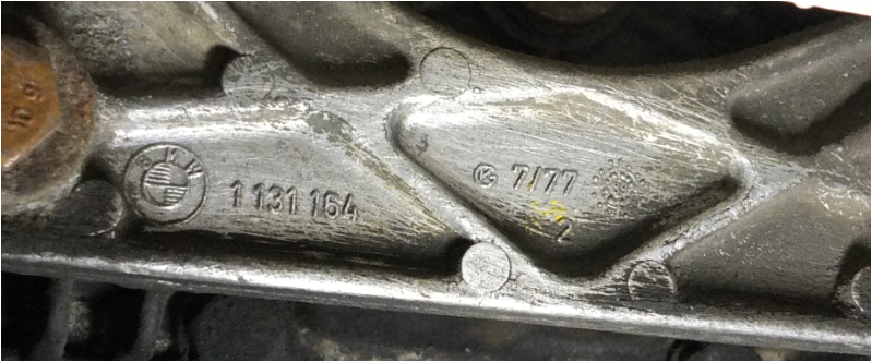

très bien alors où se trouve le numéro de pièce ?
Messages : 3790
Sur le pont lui-même... de mémoire coté gauche.

sur le côté gauche j'ai ça

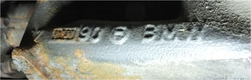

j'ai aussi le chiffre "4" d'incrit

je ne trouve pas ce satané numéro
