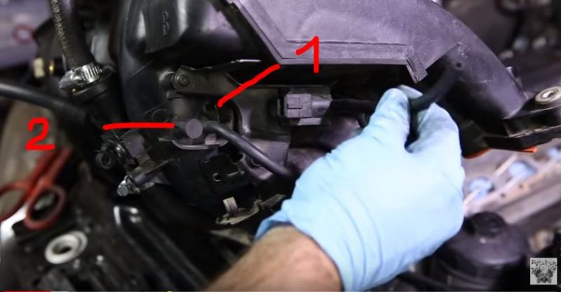

Après avoir démonté une grosse partie de la partie admission pour changer le reniflard je pense avoir loupé une étape au remontage…
La voiture démarre niquel mais à chaque enfoncement de la pédale d’accélérateur j’ai un fort bruit d’aspiration (choubaka).
J’ai regardé la video pour voir les branchements des tuyaux mais pas vu ou cela allait
https://www.youtube.com/watch?v=3Mrofw6rRHU
J’ai trouvé une durite qui était branché à la sortie 1 (voir image) mais n’allait à rien. Ou se branche cette durite ?
Le bouchon en sortie 2 était tout craquelé (un peu moins que la video) et il est sortie facilement sans aucune résistance, se vend-il au détail ? pas trop fan du collage.
Merci d’avance, :prie:

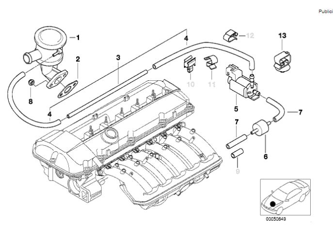

Pour le 1 comme tu peux le voir sur la photo cela va sur une ev de contrôlede dépression. Regarde le schéma en lien. Pour le 2 regarde sur ton catalogue ETK (le bouton rouge en face de ton vin...)
https://www.realoem.com/bmw/fr/showpart ... Id=11_2203
Cela dis la référence est plus fabriquer... donc avec un chance en allant chez BMW ils l'auront en stock

Loffense a écrit :Pour le 1 comme tu peux le voir sur la photo cela va sur une ev de control de dépression. Pour le 2 regarde sur ton catalogue ETK (le bouton rouge en face de ton vin...)
Le tuyau que le mec a dans la main va dans le trou 1 ??
Le bouchon (trou 2) ne se détaille pas (il est grisé sur reaolem)

Jai bien l'electrovanne alimentait par le tuyau qui va de la pompe et un autre avec un yoyo blanc/noir qui vient etre branché dans la partie du collecteur d'admission (le tuyau branché sur la photo.)

j'ai encore vérifier hier et je ne sais toujours pas où ce monte ma durite :
La durite N°4 est bien branché à électrovanne et en sortie la N°7(avec le yoyo N°6) est branché au même endroit que sur la photo de la vidéo.
Mais la durite qui sort à la sortie 1 est un mistère :
Messages : 11830
Je comprend pas ton soucis... durite 7 sur prise 1, il te manque peut être le clapet anti retour et un bout de durite.
