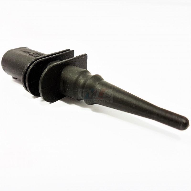

Mes symptômes:
* Ma température extérieure indiquée au TDB et dans l'ODB est constamment de -40°
Mes tentatives :
* Changer la sonde => pas résolu
* Nettoyer au WD40 la prise et débrancher / rebrancher plusieurs fois pour désoxyder => rien changé

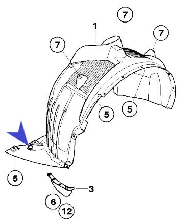

* Vérifier visuellement le faisceau => rien vu d'anormal sur les parties visibles
Mes questions :
* Que puis-je essayer d'autre ?
* La valeur de cette sonde est elle utilisée par le calculateur à d'autres fins que l'affichage ?
