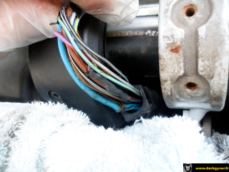

Sur un touring il faut vérifié les cable des passant de chaque coté
Ici c'est une E39 mais sur E46 c'est pareil, sauf qu'il y en a un de chaque coté. Faut refaire le faisceau en soudant et remplaçant une partie du fil à chaque fois et de la gaine thermorectractable.
Ici le tuto:

merci pour ton aide mais je n'ai pas de câbles coupés.
J'ai réussit a réparer mon ouverture de vitre de hayon. C'était l'interrupteur qui était HS, je l'ai remplacer par un micro-switch que j'avais sous la main et cela fonctionne.
Pour l'essuie glace il n'a l'air de se lancer que lorsqu'il a envie et s’arrête en plein milieu. Je pense que la carte électronique qui se situe prêt du moteur est HS car j’aperçois de la rouille mais impossible de sortir le circuit du plastique.
Je vais essayer de dégoter un autre moteur...
Messages : 11831
C'est effectivement plus simple de changer le complet. Tiens nous au jus.
