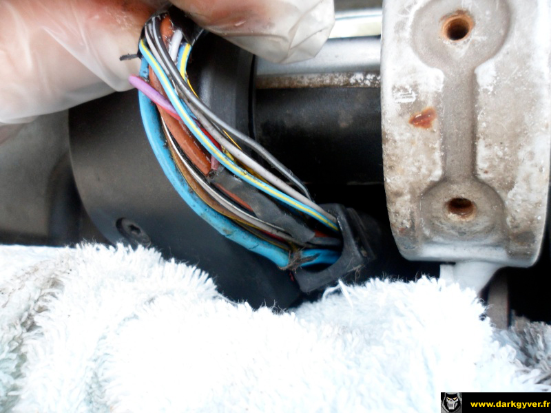

Bon si les 2 clés ne fonctionnent pas, cela est arriver progressivement (une après l'autre ou tout d'un coup?) le plus probable c'est d'avoir un problème sur le recepteur embarqué. Vérifie le faisceau des passants de coffre. Sur la tienne le recepteur est sous l'aileron de capot de coffre. Il y a fort a parier que le faisceau est casser à plusieur endroit.

Les fils ne sont pas coupes vers le coffre !
