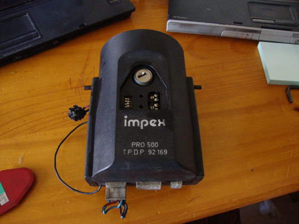

Je viens vous voir car j'ai démonter mon alarme (pas d'origine car elle ne marchait pas) !
Voilà une petite photo démonté !

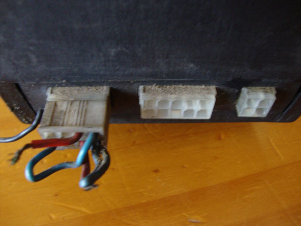

Voici un zoom sur les connectiques de derrière qui les 2 de droites sont relier à la voiture.
Celui de gauche est coupé comme ça.

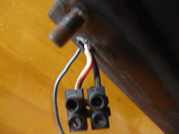

Et sur le coté, j'ai un domino rouge et noir qui n'est pas connecté (+ et masse je pense)

Le domino est bien l'alimentation ?!
La connectique coupé sert à quoi ?!

J'ai cherché un bout de temps pour te trouver la notice de montage, mais je n'ai rien trouvé!
Pour ce qui est de la partie antidémarrage, en géneral elle se fait au niveau de l'alimentation de la DDE!
Regarde du côté relais de DDE si tu vois une modification du faisceau!
Voir ici pour position relais DDE!
https://www.darkgyver.fr/reparation-BMW ... iesel.html
