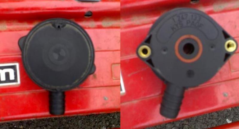

J'ai testé de changer chacun des capteurs, potentiomètre papillon, actuateur de ralenti, débitmètre, sonde lambda, j'ai trouvé une durite de reniflard percée, changée aussi. A chaque fois que je pense me rapprocher du but ou que je trouve qqchose, ca recommence.... Sur le dernier post : https://www.darkgyver.fr/forum/post350862.html#p350862 darkgyver cite 2 pièces avec des liens mais ces liens ne fonctionnent plus.
J'espère que darkgyver pourra remettre les liens cités dans le precedent post qui disait :
c'est ceci qu'il faut vérifier en premier dans ton cas!
pièce 6 (membrane hors service ou complètement bouchée)
https://www.realoem.com/bmw/showparts.do ... &hg=11&fg=40
et son raccordement (racordde durite cassé ou durite débranchée)
https://www.realoem.com/bmw/showparts.do ... &hg=11&fg=15
Je partais pour changer cette pièce prochainement :
Un grand merci, et comptez sur moi pour faire un post complet une fois que le problème sera réglé.

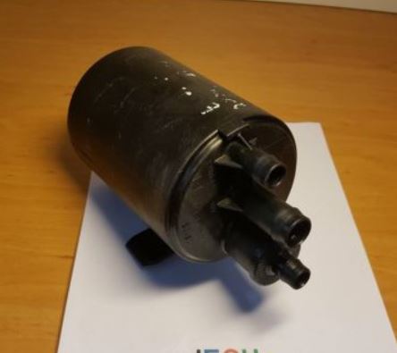

Message par Antoine88 »
Merci pour la reponse, le canister est un terme très peu utilisé, je ne trouve quasi rien sur le web.
Est-ce bien le réservoir à charbon actif, ou filtre à charbon actif dont tu parles ?
Je joins une image. Je ne trouve pas de vue éclatée pour cette pièce, peux tu me dire ou elle se trouve ?

Je pense avoir trouvé en recherchant des infos sur E36 et E90. Il peut être à l'arrière sous le coffre ou dans le compartiment moteur. Je regarde ca demain à la lumière du jour, je vous tiens au courant.
Messages : 23444
Oui c'est bien ça .
