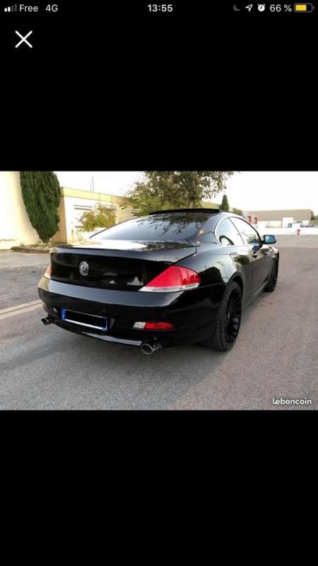

J'ai récemment craqué sur ce 645 CIA de 2004, 127 000km, carnet BMW etc bref à première vu très propre.
