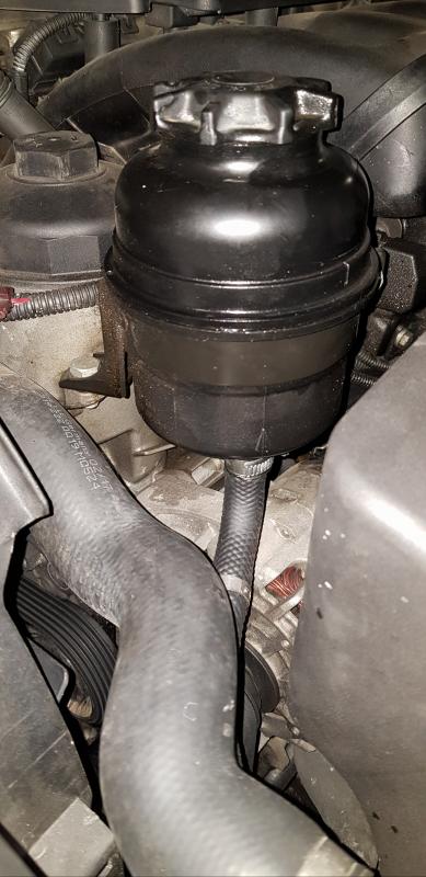

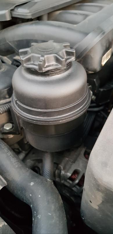

Bon les 2 durites sont neuves, mais après à peine une semaine j'ai de nouveau du liquide de direction assistée qui fuit. Je penses que le liquide s'échappe par le bouchon.
Je penses que je n'est pas d'autres choix que de remplacer le bocal. Quel est votre avis?
Messages : 85886
j'en pense" que tu avais plus d'une fuite.
ceci dit, si le bocal déborde, c'est que:
soit il est fendu (dans ce cas, cela se voit à l (oeil nu)
soit il manque le joint 3 de ce plan
https://www.realoem.com/bmw/fr/showpart ... Id=32_0722
soit la pompe refoule ou le niveau est trop haut (voir au repos le niveau, et en marche si il y a de grosses bulles (serait étonnant!))

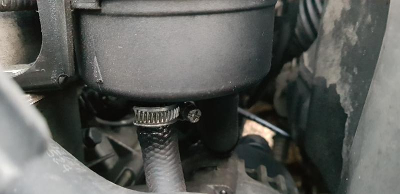

Bonjour, j'ai remplacer le bocal complet.
Il me reste une légère trace d'huile que je vais nettoyer pour voir si c'est du résiduel ou une fuite.
Le bocal, les 2 flexibles qui partent de ce bocal et les joints sont neufs je ne devrais plus avoir de problème. Je surveille cette fuite et je vous fait un retour au plus vite.
Messages : 85886
il y avait probablement une micro coupure.....
attendons quelques jours avant de boucler!
