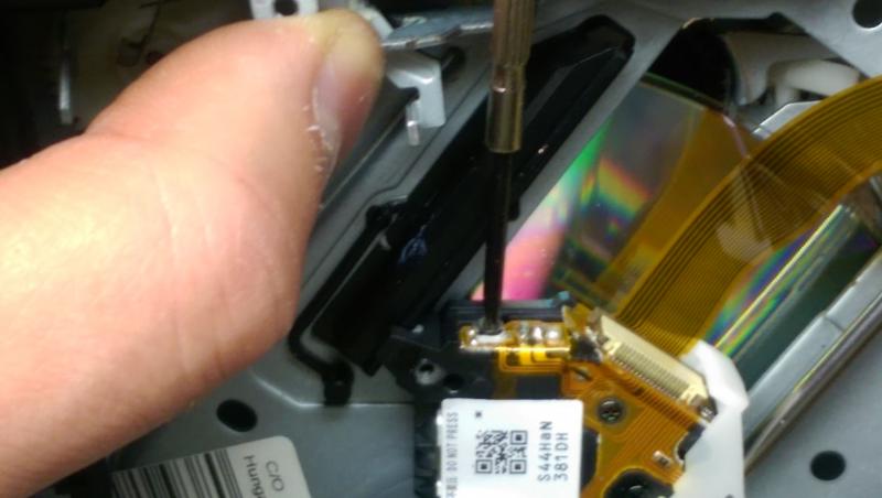

Voilà une réponse intéressante trouvée sur Youtube et traduite avec reverso.net
Partie démontage : pour ça aucun souci
Vous devez enlever l'acteur(le joueur) de la voiture.
Enlevez alors les deux vis maintenant le faceplate. Alors coup sec du sommet.
Enlevez les 4 vis qui tiennent le disque lisant le mécanisme.
Ensuite :
Déplacez-vous la tête(le responsable) laser place à la fin . Sur cela vous trouverez un potentiomètre qui ajuste la force laser, s'adapter dans le sens des aiguilles d'une montre dans de petits pas(étapes) et tester l'unité jusqu'à ce qu'il lise les disques. ?

- Messages : 11831
Y a rien de plus faut ouvrir l'asticot et triffouiller pour booster le laser à l'aide du potard et rebrancher pour tester jusqu'a que cela remarche et refermer le mort vivant

oui mais ils parlent d'un potentiomètre qui ajuste la force laser, qu'il faut adapter dans le sens des aiguilles d'une montre dans de petits pas et tester l'unité jusqu'à ce qu'il lise les disques.
Savez quel est ce fameux potentiomètre et où se trouve t'il ?
merci
merci
- Messages : 11831
Dagkine

Ok merci pour l'image j'aurai pas trouvé sans ça. Je vais essayer de regarder et faire les tests.

Je ne suis pas sûr d'avoir trouvé le potentiomètre sur le mien. A cet endroit, je n'ai que des soudures a priori. Mais un peu plus loin une visse.. apres aucune certitude.
Par contre j'ai du débrancher 2 nappes pour y accéder, et après avoir remonter le tout le lecteur cd ne fonctionnait plus. pas de bruit de moteur. Savez vous pourquoi ? reprogrammation à faire ou autre souci ?

Je n'arrive pas à afficher mes images pour vous montrer ce que j'ai quand je démonte. Je ne vois pas de potentiomètre.. sur ce modèle à cet endroit.
- Messages : 11831
Si t'a enlever des nappes et que ça marche plus, t'a pas remonter correctement ou t'a casser la nappe. Comme je te le disais plus haut l'emplacement change en fonction des modèles... Si t'avais des photos cela aiderai. Pour introduire une photo dans un sujet faut utiliser les bouton inserer IMG en bas de la fenetre de message.
