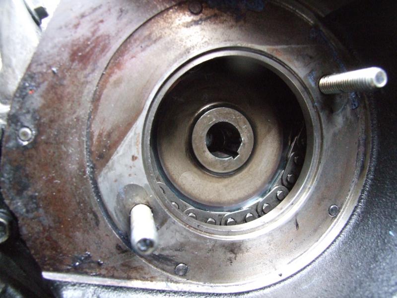

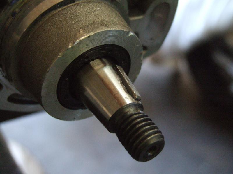

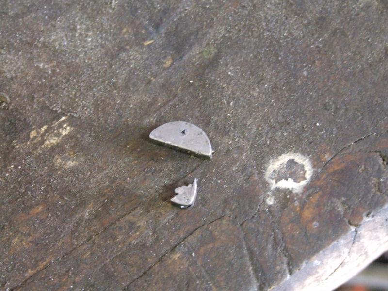

Hé bé c'est pas gagné l'affaire...
D’abord, l'opération de sortie de clavette est terminée, du moins ce qu'il en reste... :
Mise en place de l'autre clavette dans la gorge un peu bousculée, mais sans jeux latéral :

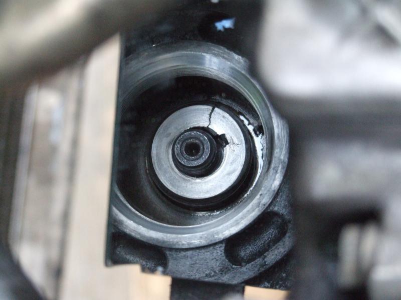

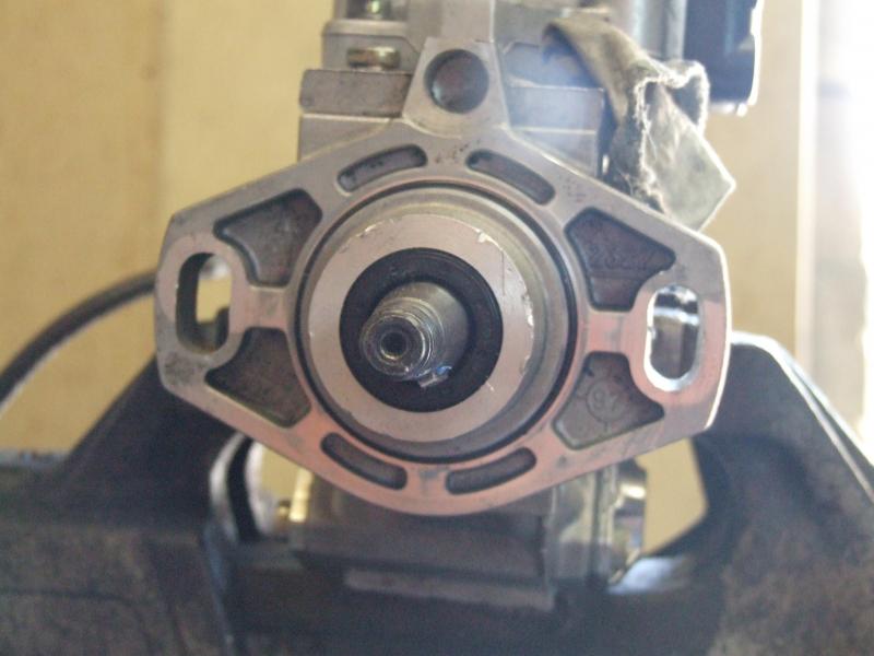

Et ré-installation de la pompe. Et c'est là que, en contrôlant que tout ce passe bien, je m'aperçois que je m'engage à nouveau sur un faux clavetage

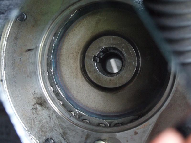

Je me risque de retirer l'extracteur servant aussi de maintient du pignon de chaîne de distribution et je vois
L'autre côté est "normal", malgré les traces du faux clavetage :
Depuis quand c'est comme ça ? Je n'en sais rien. Ce que je sais, c'est que je ne peu pas faire coïncider la clavette de la pompe avec la gorge du pignon.
Le moteur est pigé au niveau du volant, une seule possibilité ?
Mon avis est que la distribution c'est décalée d'une dent.
A qu'elle moment c'est-elle décalée ? Aucune idée.
Le km de la voiture est de 350400, donc une chaîne devenue trop souple ce qui peut faire sauter un dent facilement.
Reste à aller chercher le pignon de distri de la donneuse et le remplacer. Ce qui veut dire déculasser.

J'avoue que cette option me plaît bien, mais quand je voie la tronche du pignon...
- Messages : 85974
il est clair qu'il a souffert!
ceci dit, vu le kilométrage, je ne toucherais pas à la distri de ce moteur
car si tu l'ouvres, alors faut tout refaire!
dans ce cas, le mieux serait probablement de trouver un moteur occase si la caisse en vaut la peine....
sinon, tu répares "A" et c'est "B" qui casse en très peu de temps.
A titre perso, je remonterais la pompe correctement, et roule biquette....

Je sais pas où tu en est , car je viens de rentrer.
A quelle heure est ta ppe quand tu veux la rentrer ??
elle doit etre normalement ,ou à 11h00 ou à 13h00
Tu la laisse comme elle est, et tu amènes le pignon face à ta clavette. tu rentre ta ppe ,tu bloque tes ecrous de 12.
tu ramenes l'ensemble au PMH et tu piges.
Si tu veux remplacer ton pignon, ( perso je resterai pas comme ça ) . passes par le bas, dépose ton carter inferieur en soulevant le moteur.
