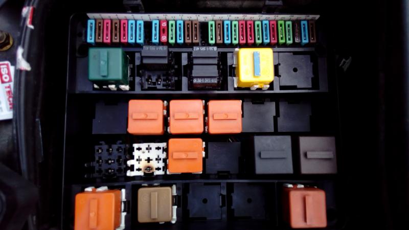

Message par Mijean36 »
Image.Voila un mois que j'ai acheté cette voiture et l'ancien proprio ne s'en servais pas:donc pas entretenue,et n'est pas une priorité pour moi.Je vais tester ce petit relais(B)et te tiens au courant. :main:
Messages : 11831
Manque 2 relais sur ta photo et le support blanc a eut chaud.
Mijean36
Messages : 20
Inscription : dim. 3 juin 2018 18:23
Niveau Technique Automobile : nul
VIN 1 : BL33030
Véhicule 1 : E34 M51-D25 Pr05/92 saloon Tr:Manual TrM:S5D-260Z
Localisation : Chateauroux
J'ai shooter le relais (B)et le ventilo s'est éteint;en attendant de le changer.
Messages : 11831
Donc relais en défaut ou défaut de gestion. Est ce que les bornes sont sous tension ou uniquement le point de relais du ventilo?
