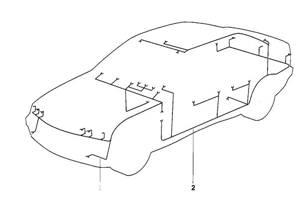

J'ai un petit soucis avec le faisceau de mes feux de recul, il est coupé quelque part mais je ne sais pas ou ... Est ce que quelqu'un sait ou il passe exactement ? (De la boite de vitesse aux feux arrière)
Pour expliquer dans le détail ma démarche:
A la base mes feux de recul ne marchaient pas, j'ai donc testé la continuité de mon fil Bleu/jaune qui va du contact de boite jusqu’à mon feux arrière gauche et en effet pas de continuité. Pour pas me prendre la tête j'ai tiré un autre fil en attendant et ça marche, mais j'aimerais faire ça propre et trouver la ou le fil est coupé mais je ne sais pas ou il passe.
Je précise aussi que mon ETK sort en boite auto mais j'ai une boite manu
>Merci de votre aide
