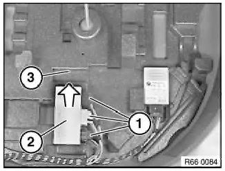

En effet, est-il possible de shunter le PDC avant, j'ai les trois fils d'un capteur qui sont arrachés.
J'en ai marre de voir ce message d’accueil et ce petit triangle d'avertissement me disant qu'il est en panne et

Ne peut tu pas le ressouder? car sur une E61 chaque options est encodé. Si tu débranche le boitier il risque de t'afficher une erreur PDC car le module est absent...
D'après mes recherches le boitier en dans le coffre sous la roue de secours quand tu retire le cache en plastique et ressemble à ça:
Par contre faudra voir qui est le faisceau de devant et celui de derrière j'ai pas d'info la dessus

Merci pour ta réponse, j’avais isolé tout ça. Je pense que je vais refaire un bout de faisceau et tester l’ensemble! :pamafau:
Messages : 11831
C'est plus sage en effet - la suite une fois fait.
