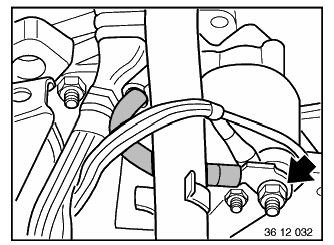

Auriez vous des photo de branchement démarreur et alternateur svp
Messages : 11831
T'ai pas censer pouvoir te tromper les cosses on pas exactement la même taille...
Démarreur:
Alternateur:

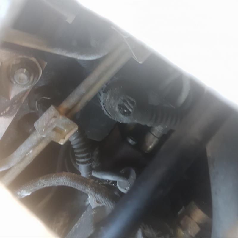

Merci des infos j ai du merder au branchement j ai fais succomber la démarreur je pense aussi que l ancien proprio a fait chauffer le faisceau voila sque j ai retrouver Image
Messages : 11831
Waouh... t'ai bon pour changer la prise (en kit chez BMW pour quelques euro). Sur c'est modele les faisceau qui brule c'est rare et généralement due à un mauvais montage ou des fuites par traiter qui font prendre feu au basard.

Le caoutchouc est livrer avec?
Messages : 11831
Je viens de faire un tour dans le catalogue... Clique sur le bouton rouge ETK dans ton profil t'aura ta caisse version puzzle...
Apparement il ne se fait plus... Si je dis pas de betise c'est la prise qui viens de la pompe à injection? dans ce cas si elle a vraiment manger, tu devrais avoir des problème de regime moteur ?? sinon tu peux refaire le caoutchouc avec de la gaine thermoretractable en attendant mieux.

Ok merci de l info ....non c est plutôt côté démarreur alternateur que sa casse les bonbons
Messages : 11831
Pose quand même la question en concession avec un peut de chance ils ont un reste en stock quelque part en France... La dernière fois ils m'ont trouver une ligne complète pour une BMW 2000.
