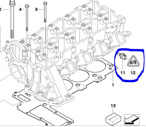

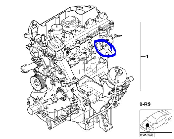

Bonjour, Quelqu'un saurait ou se situe la sonde de température eau/huile pour les moteurs M47 ? J'ai beau fouiller sur le net, je n'ai rien trouvé pour cette motorisation...

tu as la localisation en début de postsmeldeplomb a écrit : peut être celle ci mais sans aucune certitude vu la surconsommation que tu annonce
https://www.realoem.com/bmw/fr/showpart ... Id=11_2091

Merci à vous. Effectivement j'avais la solution sous les yeux...
Bon j'ai achete le capteur. Y a plus qu'à.. J'espère que ça va marcher. Je suis encore tombé en rade en faisant une course cette après midi. Ce matin nickel. Je part du boulot nickel. Je fais une course de 30 minutes et je ne démarre plus. J'ai vide la baterie à tirer sur le démarreur. J'ai un collègue qui est venu et j'ai réussi à la faire partir aux câbles dans un gros nuage de fumée... Mais j'ai eu du mal. C'est dingue quand même qu une sonde puisse immobiliser le moteur comme ça...enfin bref. J'attaque au plus vite.

sous reserve que ta valise t ai donné les bonnes valeurs de debit d injection mais je te dis pour le remplacement de la sonde sans aucune réel certitude que ce soit ellejuanjuan_29 a écrit : sinon je l'ai passée à la valise il y a 15 jours. L injection réelle était quasi proche de la valeur de référence..
mais tu vas pouvoir en profiter pour nettoyer ton admission et remplacer ton deshuileur elle fumera deja beaucoup moins
