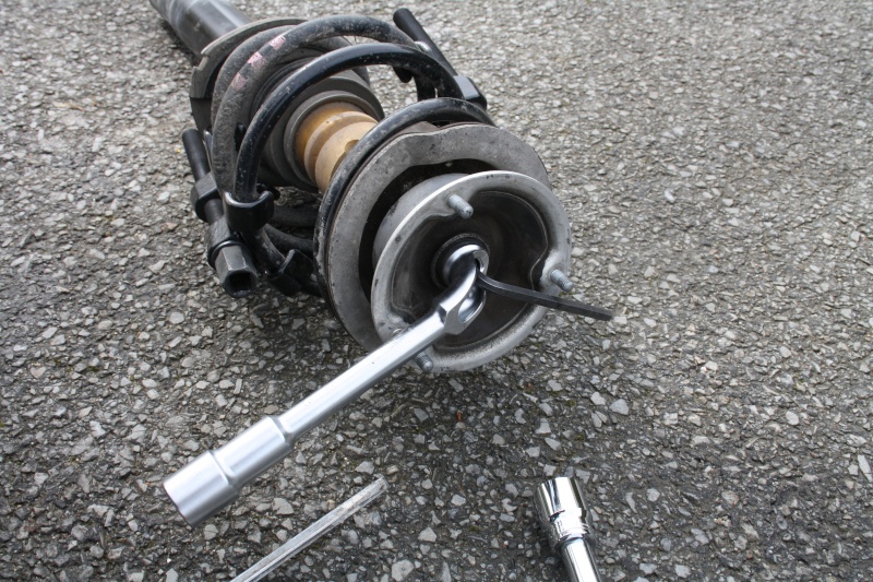

je ne veut pas être casseur d'ambiance mais je pense avoir remarquer un gros soucis..
A mon avis le ressort est vraiment mal positioner !!
Il doit aller jusque à la fleche verte !!
