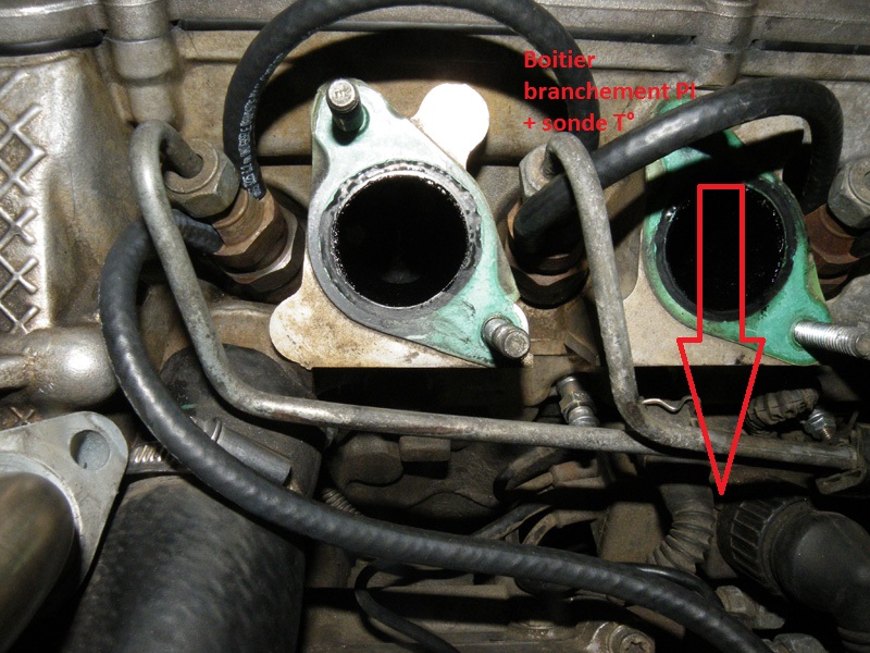

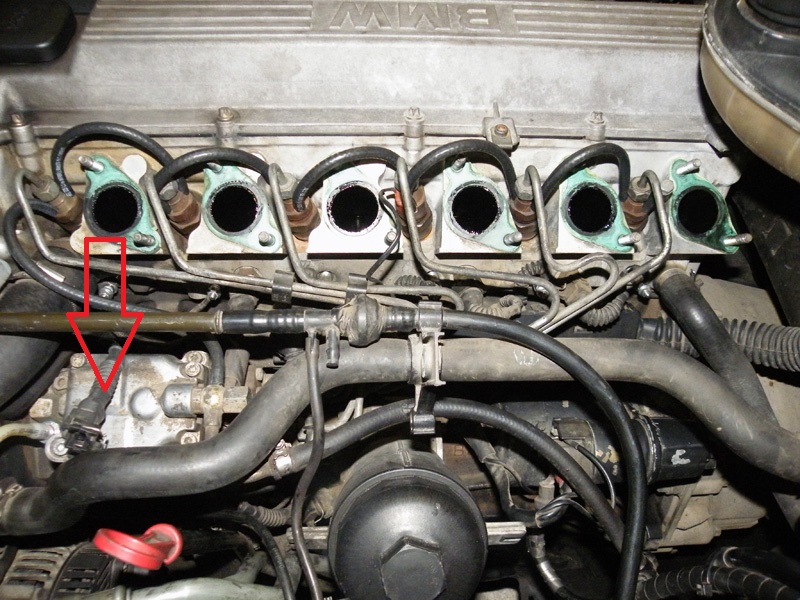

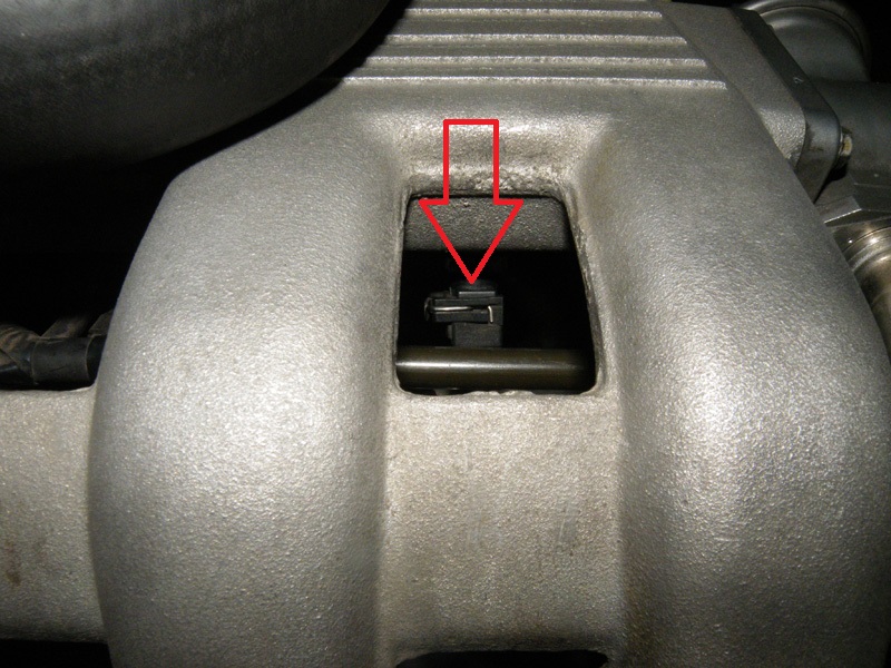

Pour la fiche , elle se situe sous la pipe d'admission. elle part d'un boitier noir

si c'est du boitier noir que tu me montre sur la derniere photo, je n'ai aucun cable qui traine
serais tu me dire pk.
je viens de raccourcir les durite pour un meilleur branchement, ca l'air d'aller mieux ( enfin je pense )
c'est pas flagrand.
j'essayerais demain de faire les tests elec.
par contre,sur le tuto dark dit que le test ne veut rien dire pour les moteurs avec debimetre. :scratch:

ce qui me questionne , ton moteur serais un M51 de 89/90 sans AGR et ou EGR ( debut de fab pour agr 1991 je crois, Dark pourras rectifier :lol: ) donc logiquement sans debimetre (apparition du debimetre en 1996) et sur ton moulin tu en as 1.
La non présence de fiche pour la sonde de T° est étrange . Que se soit pipe alu ou plastique il y a une sonde.
